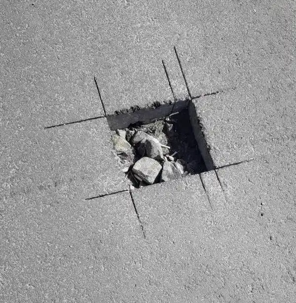

Почему на асфальте квадратные дырки все больше?
Раньше брали буром анализы, теперь такие дыры вырезают, что колесом можно провалится. Чем это объясняется, это и есть новые технологии дорожного строительства?
3 Ответы
Я как-то писал губеру, что бы какой-нибудь стандарт работ утвердили/пересмотрели, прописали в контрактах, если надо…
Коли берут пробы, что бы сразу после взятия ставили «пломбы», т.е. заделывали дырки.
Однако, может есть какой телефон /сайт/телега/Макс, куда о данных фактах можно сообщать, если кто знает скиньте, пожалуйста.
на федералках аккуратные точки отбора сверлят, маленькие круглые, специальным буром. Здесь подручным инструментом, болгаркой, маленькую сложно — образец разрушится, лаборатория не примет
Но ответа на вопрос, почему после этого не заделывают сквозное нарушение асфальтобетонного покрытия, так и нет.
