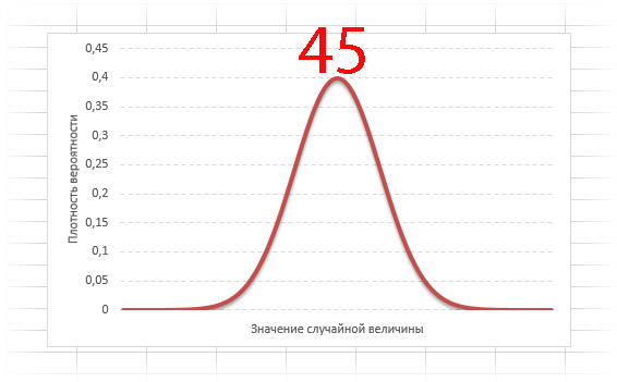

это законы физики.
40 тоже будет работать, но чуть хуже.
Ниже 30 работать не будет совсем.
распределение примерно такое.
