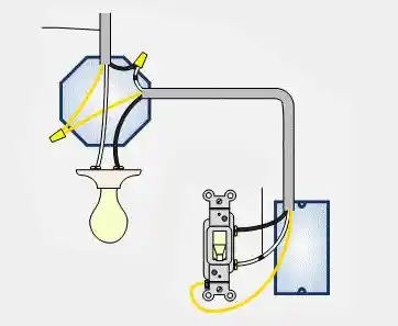

Правильно ли я подключаю розетку?
Сначала электричество поступает на светильник, затем на однополюсный выключатель и, наконец, на розетку.
Я подключаю нагрузку в розетку и на выходе (розетке) получаю низкое напряжение. Как правильно перекоммутировать?

Если три провода:
- К нулю возле светильника присоединить два провода, один от лампочки, второй для розетки.
- К фазе возле светильника присоединить один провод, от которого, возле выключателя будет отвод на розетку.
Про землю на розетке забыли…
Если провода 2…
Либо выключатель, либо розетка, либо как есть (розетка как параллельный/альтернативный включатель лампочки, т.е. можно вилку столовую/скрепку вставлять в розетку и будет свет ;-)).
перемудрили…
Несколько раз перечитал, ничего не понял. Где на рисунке розетка? «Сначала электричество поступает» — что это значит (у электрической цепи есть фаза и ноль как минимум)? Что за низкое напряжение, как оно получается? Какова цель всего этого?
Автор, сформулируй вопрос по человечески, и, скорее всего, сам найдёшь на него ответ.
И самое главное… На лампочку приходит только фаза! Нуля там нет.
В деревне, у бабули, дядьки организовали лампочку в стайку аналогичным образом.
Выключатель не нашли в загашнике поставили розетку и рядом на гвоздь повесили вилку с соединёнными проволокой штырями (т.е. из вилки выходил провод и обратно заходил образовывая петлю).
Было прикольно — вставляешь вилку в розетку свет загорается ;-)).
А может последовательно включили розетку и светильник? Тогда логично получаете пониженное напряжение в розетке. Из схемы не понятно..
О, пардон ))) ошибся…. Был не прав. Что-то стукнуло меня. Но суть в том, что фаза разорвана выключателем.
