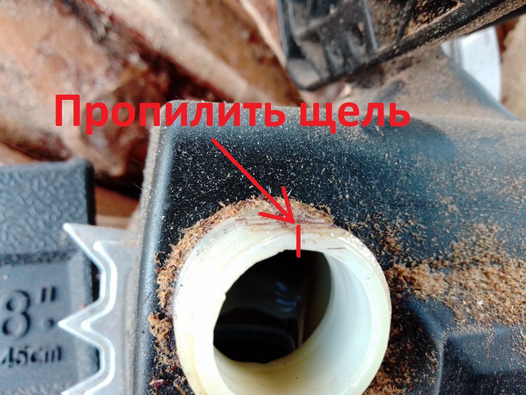

Цепная электропила Huter ELS2400. Стал обращать внимание, что расход масла снизился. В течении нескольких лет шел этот процесс снижения, пока наконец расход стал совсем до неприличия маленьким.
Обратил внимание, что подача масла идет нормально, когда крышка бачка открыта, и почти прекращается когда крышка закрыта. Я не знаток тонкостей устройства системы смазки, но такое ощущение — что где-то есть спец-клапан для подачи воздуха в одном направлении, и у меня этот клапан перестал работать.
В самой пробке никаких клапанов не видно, она простая как… пробка 🙂
Что посоветуете? Где искать? Что делать?
Есть у меня идея — на торце наливной горловины сделать небольшой запил, чтобы при наворачивании пробки оставалась щелочка — а далее будет доступ воздуха по резьбе. Но пока портить горловину не хочу, должно же быть какое-то «правильное» решение.

Мот быть по резьбе крышки идет подсос. Попробуй ее протереть.
Дело не только в воздухе. Может плунжеру привет, может отверстие в шине забито, может трубочка какая-то задубела. Надо смотреть и разбирать
Крышечку ещё покажите? там должно быть отверстие, по моему…
В Huter ELS2400 масляный бак должен быть оснащён воздушным клапаном (сапуном), который обеспечивает поступление воздуха в бак по мере расхода масла. Если сапун засорился или перестал работать, при закрытой крышке в баке возникает вакуум, и масло перестаёт поступать к цепи. При открытой крышке воздух свободно поступает, и подача масла восстанавливается.
В самой крышке обычно нет клапана — он находится либо в корпусе бачка, либо в его пробке, либо в отдельной детали рядом с баком .
Совет:
Проверьте наличие сапуна. Осмотрите область вокруг горловины маслобака и саму крышку. Иногда сапун — это маленькое отверстие в корпусе рядом с горловиной или отдельная пластиковая вставка.
Прочистите сапун. Если видите маленькое отверстие — аккуратно прочистите его тонкой проволокой или иглой.
Проверьте целостность и чистоту маслопровода. Иногда, если долго использовать густое или некачественное масло, либо заливать отработку, маслопровод и насос могут забиться. В этом случае поможет промывка бензином или продувка сжатым воздухом.
