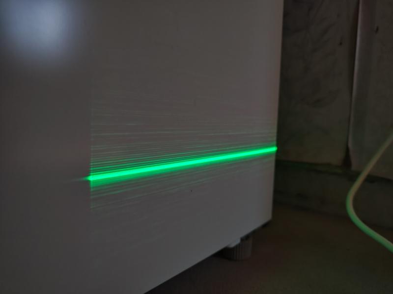

Расслоение лучей в лазерном уровне (фото) — это лечится или всё ?
Здравствуйте, нормально ли данное явление для лазерного уровня ? Нивелир новый, присутствует расслоение линий.
1 Ответы
грязь или капли на стекле, режим/мощность в купе с поверхностью…
Возможно в стекле есть брак, даёт рассеивание, а в другую сторону (вертикаль или 360 градусов) будет всё хорошо…
Я бы посмотрел луч при свете (ярком солнце), на другой поверхности, и в разных режимах.
