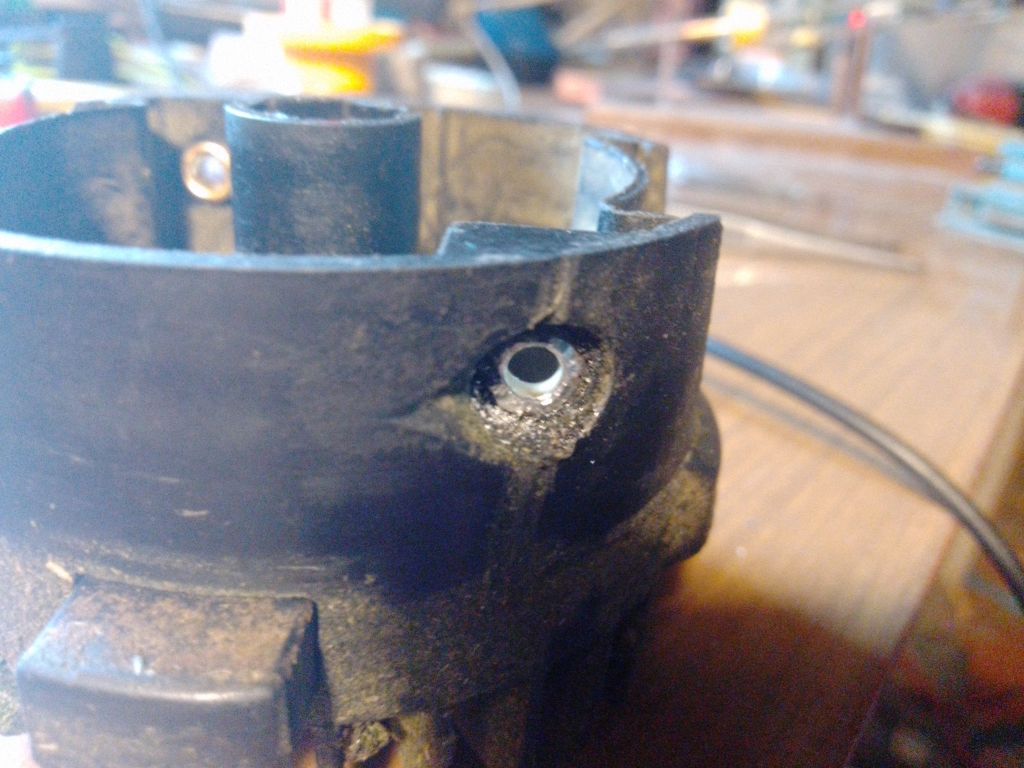

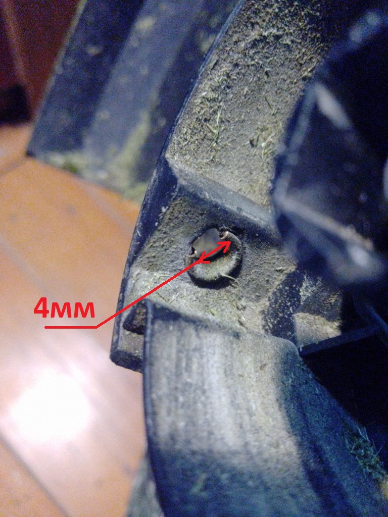

Триммер Huter GET-600 стал часто рвать леску. Оказалось — сточилась металлическая направляющая лески. Менять всю катушку из-за такой мелочи как-то не хочется, думаю — как можно ее отремонтировать.

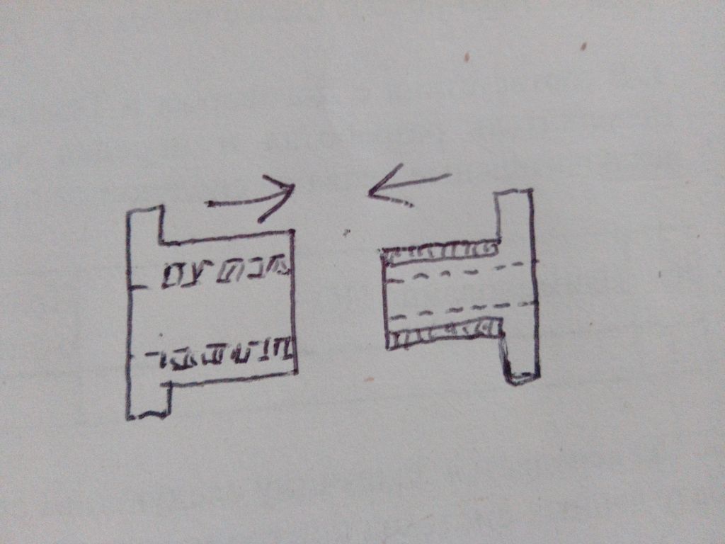

2. Я точно знаю, что существуют парные втулки — с наружней и внутренней резьбой, которые вкручиваются друг в друга. Вот — изобразил как мог:
Но что-то не могу найти как они правильно называются и где купить.

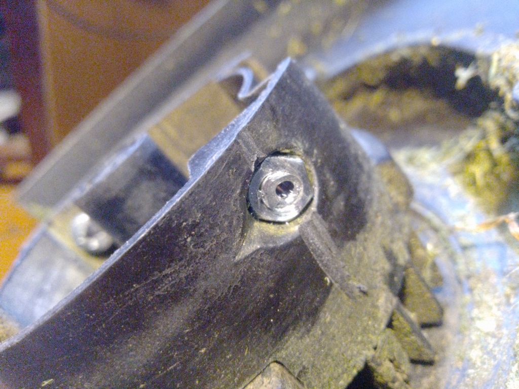

У меня вообще была дырка в пластике. Естественно вся стерлась. Я как самый умный тупо взял болтик на 6 (или 5…) просверлил его, вставил и гаечку поплоще навернул снутри. По сути она и есть парная втулка. Ну и работает уже года два. Да, еще на противоположной стороне рпивернул такую же пару для балансировки. Ибо думаю надо. Обороты то ого ого (это такие герцы в триммерах).

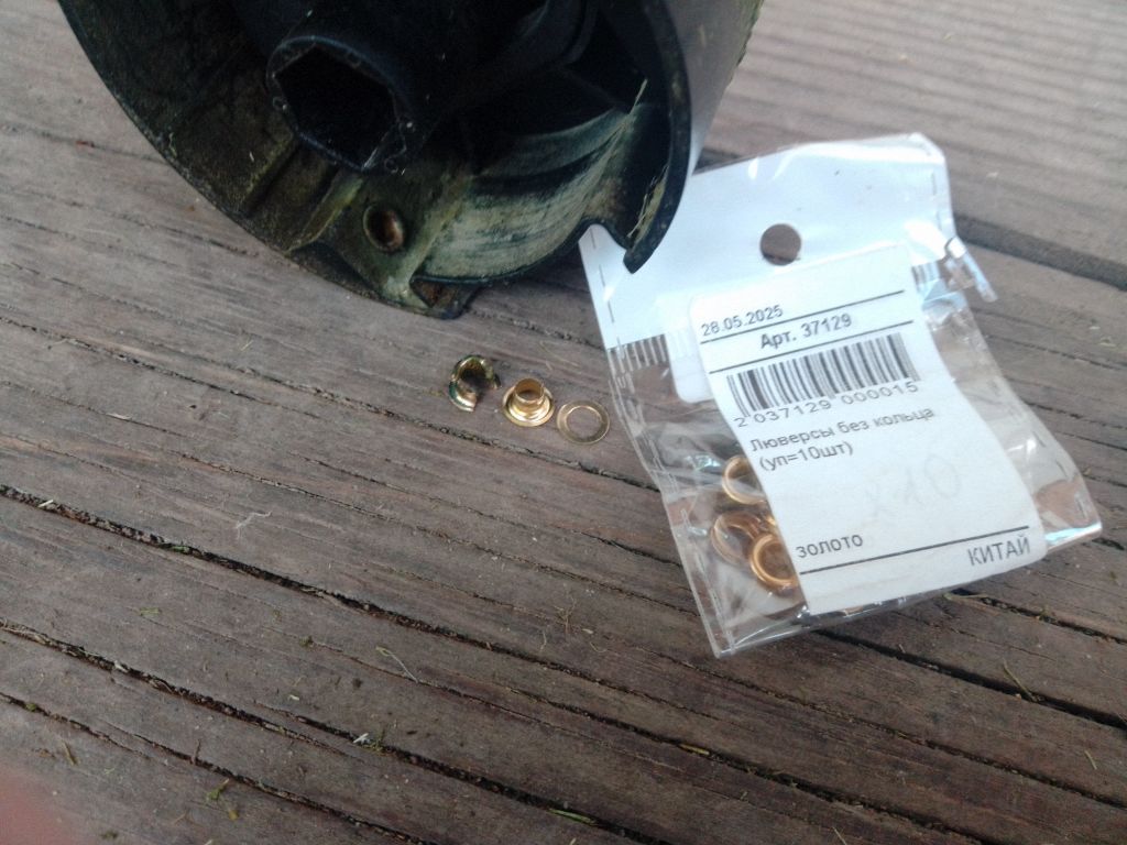

Ключевое слово — люверсы. Буду брать. https://wrose.ru/shveynaya_furnitura/metallicheskaya_i_plastikovaya_furnitura/lyuversy/

Во первых, сделал как советовал Заец — взял винтики на 5, просверлил 2.5мм (больше не получается). Но результат не понравился — леска перетирается. Подтачивал, раззенковывал — не помогло. Главная проблема — головки болтов занимают место внутри катушки (я их стачивал как мог), а там и так тесно, в результате леска заходит в такую «направляющую» не свободно и под большим углом — и перетирается. Ну и маленький диаметр отверстия тоже наверное сказывается. В общем — для моей катушки не подошло.
А вот следующий вариант получился на славу!!! Купил я в «Белой розе» люверсы — 19руб за пакетик, они по размерам немного коротковаты для того, чтобы их обжимать.
Но я и не стал их обжимать. Я их запаял!!! Получилось то что надо. В месте пайки еще немного раззенковал сверлом (вручную), чтобы леска не перетиралась.
