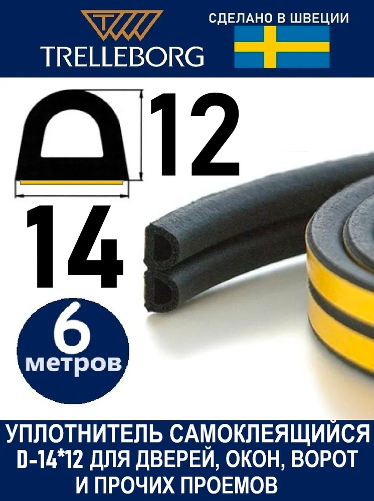

Уплотнителей для дверей мягких как грязи на маркетплейсах. Любых форм и конфигов. 10 мм не та пробла, которую не возможно решить ими.
Во первых, повторюсь, выбор уплотнителей великое множество, в том числе и в «Резинотехнике», и данный образец был как пример;
Во-вторых, если стоит задача перекрыть 10-15 см из представленных материалов, то на 10мм резину наклеивается данный D-профиль, остальное подгоняется по размерам.

10 мм, у автора, это толщина резины, а какую щель он пытается перекрыть не указано. Может нужно по низу ворот 10-15 см перекрывать? Там представленный уплотнитель роли не сыграет.
