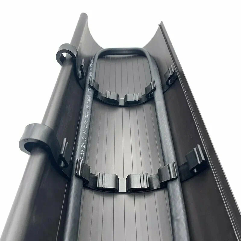

Лед забивает желоб, образуется борода… Желоба пластиковые, держатся нормально. Но к февралю по внутреннему краю нарастает ледяной валик сантиметров пять. Купил кабель, но боюсь за пластик — не поведет ли его от локального перегрева? Пробую рассчитать шаг крепежа, чтобы и лед топил, и корыто не расплавилось.
Ищу проверенное решение по фиксации без сверления дна — поделитесь опытом.

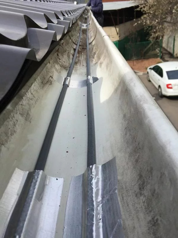

Кабель довольно жёсткий, не везде прилегает к жёлобу плотно — ничего жёлобу не будет. (Надеюсь, вы используете саморегулируемый, а не резистивный, хотя можно и такой)
Только имейте ввиду — ледяную «бороду» вы сдвигаете в конец обогреваемого участка.

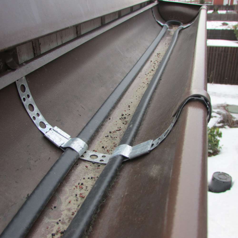

Лента- супер скотч, от компании Ридан( как на рис.2).

- Самый мощный саморегулирующий кабель в 30Вт/м имеет максимальную температуру нагрева +65С. По ощущениям, рука терпит такой нагрев. И желоб точно никогда не расплавится от такой температуры. В летние очень жаркие дни на солнце он нагревается не меньше, но остаётся на месте, никуда не «плывёт».
- Хочу предупредить, что в морозы, без теплоизоляции, саморегулирующие кабели нагреваются на максимальную мощность. ///Это и есть принцип саморегуляции: чем ниже окружающая температура, тем ниже сопротивление полупроводникового наполнителя между жилами, и тем сильнее происходит нагрев кабеля./// Но это не может продолжаться бесконечно долго. При постоянном включении, уже на вторую, максимум третью зиму, наиболее горячие участки кабеля перегорают, и, хотя сами жилы физически остаются целыми, эти участки кабеля перестают работать. Говорю на личном опыте. Просто надо быть готовым через несколько лет к замене кабеля, если, конечно, не будет устраивать, что он «тут ещё греет, а тут уже не греет».
