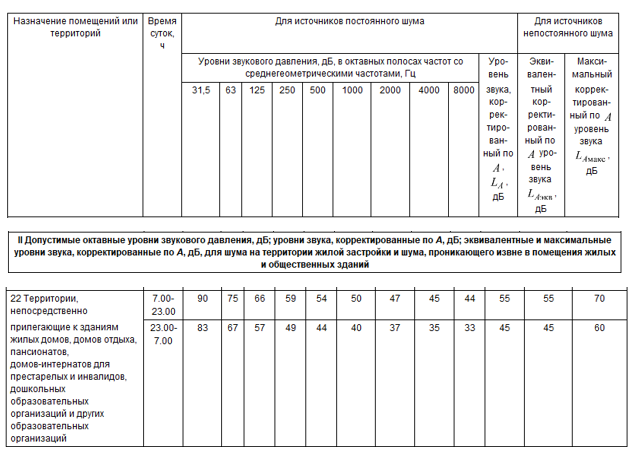

Конец тихим ночам! Сосед поставил внешний блок у забора. Гул не громкий, но постоянный. Ночью слышно.
Есть ли реальные замеры по допустимым дБ для частного сектора? Есть ли решение по звукоизоляционным коробам для таких случаев?

СП 51.13330
Отлично! Норматив есть.
Осталось найти правоприменительную практику.
Дело за малым.
Для начала лучше посмотреть окружающую обстановку, может быть можно поставить экран какой-нибудь чтобы звук рассеивался и договориться с соседом о кожухе.
С замерами идея думаю так себе, посколько оборудование изначально рассчитывается на санпин по шуму и вибрации.
И вероятнее всего вы устроите ссору с соседом которая к решению проблемы не приведёт, если замеры покажут что все шумы вкладываются в норматив.
нет, оборудование не рассчитывается на такое, мероприятия по шумоглушению разрабатываются индивидуально
