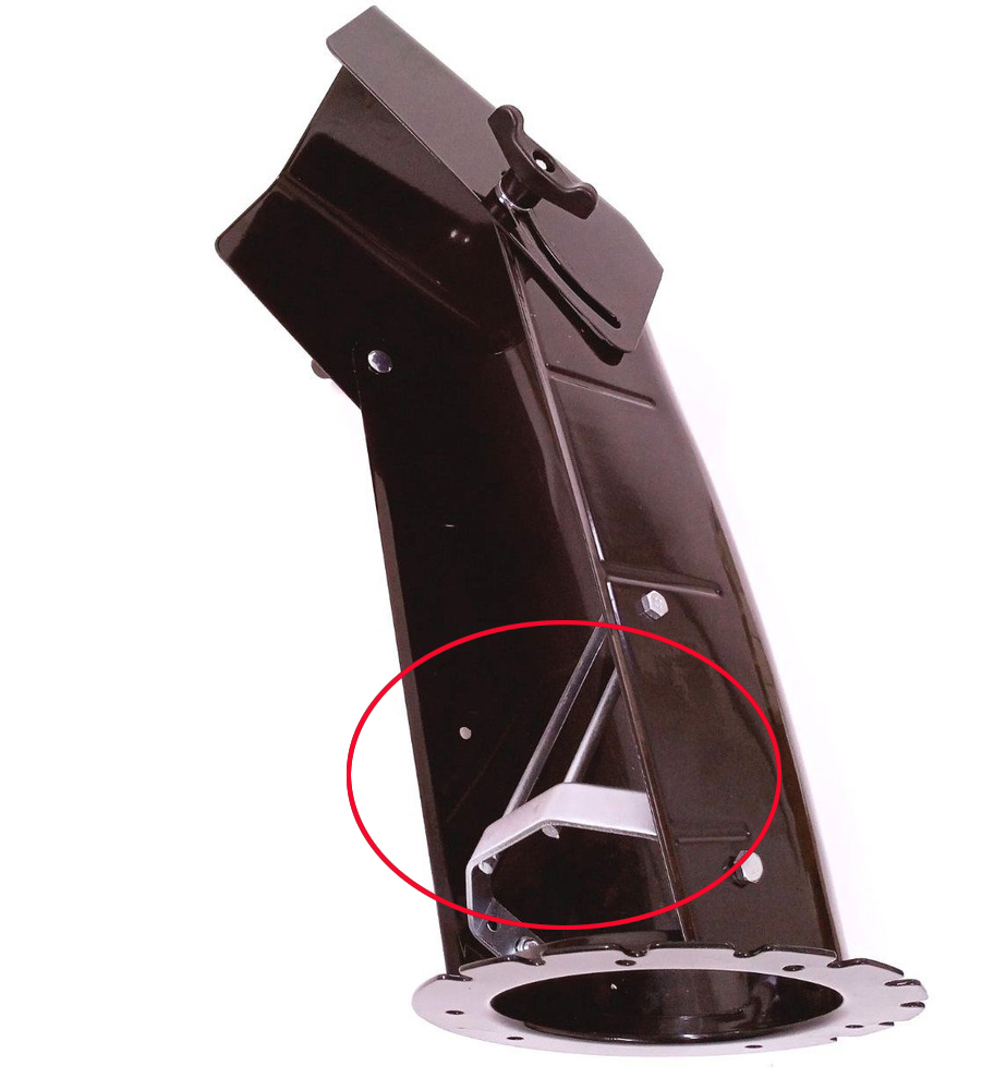

можно попробовать удалить проволочную защиту на выходе желоба
застревает обычно на ней.
НО эксперты по технике безопасности меня конечно не поддержат!
т.к. можно ненароком здоровой ледышкой и стекло/машину повредить,
и человека покалечить.
