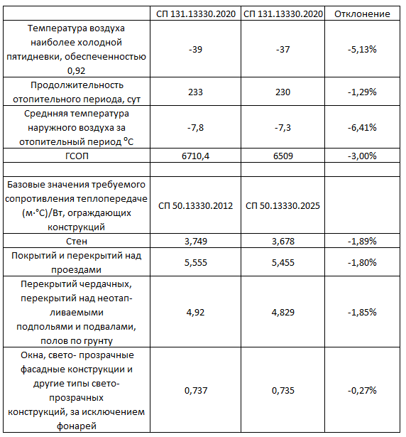

Посоветовали источник: СП 131.13330.2020 «Строительная климатология» — но я там ничего не нашел.

Иначе говоря, перерасчёт можно делать в сторону уменьшения толщины стены. А оно Вам надо???
Изменения на уровне погрешности
Разница — 2…3%. Даже на расчёт не повлияет.
