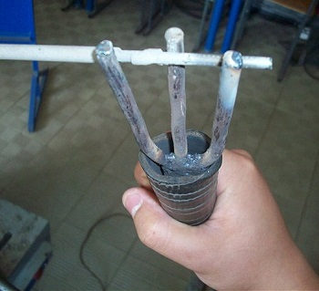

В чем смысол самодельных сварных держаков? Ведь нормальный держак можно купить за 300 р?
В чем смысл самодельных сварных держаков? Ведь нормальный держак можно купить за 300 р? Но профессионалы, которые берут в день от 5тр до сих пор приходят с этими адскими вилками.
Чего я не понимаю?

Так у них и нужно спрашивать. Может это дань традициям…
Признак крутого профессионала, мол школа еще с тех времен, когда держак зубами держали, а не эти ваши финтефлюшки.
А это точно профессионалы? Профессионал использует наилучший инструмент для каждой операции, и он у него есть. А эти поделки из прошлого века времён СССР признак оголтелого традиционализма, а не профессионализма.
Я не специалист, но нет нет а поварить по хозяйству приходится. Так вот, первый держак у меня прилично обгорел в месте где примыкает электрод, сейчас второй тоже подгорает… Варю я в год +/- часов по 20. Тут либо я что-то делаю неправильно, либо держак действительно расходник и тогда, при нормальной нагрузке, они должны отлетать только в путь. Как следствие — самопальный выйдет дешевле.
СмысОл в том, что профи варят по 8 часов в день. И наши пластиковые финтифлюшки у них будут отлетать по три штуки в день. А этим можно хоть дьявола в жопу тыкать.
Ну не знаю. У моего сварочника держак в первозданном почти виде, пользую мало конечно, как писали выше несколько часов в году. Работа конечно с тонким материалом профтруба, уголок и т.д.
