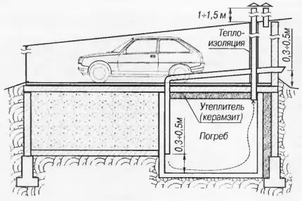

я сколько видел картинок всегда вытяжка сверху, приточка к полу
иначе не будет естественной циркуляции ИМХО
https://static.insales-cdn.com/files/1/7347/35757235/original/mceu_91437735711721813824712-1721813824790.png
или так
https://sovet-ingenera.com/wp-content/webp-express/webp-images/doc-root/wp-content/uploads/2019/12/ventilyatsiya-pogreba-v-garazhe-svoimi-rukami2-430×286.jpg.webp
