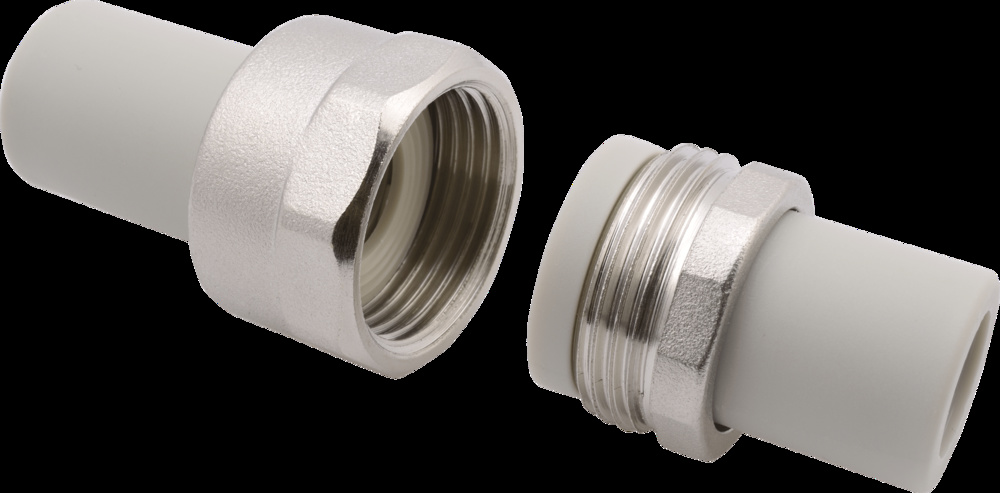

Вот такие можно использовать
О, это идеальный вариант!
На 32 труба цена 161 рупь. Как вторая на фото..
ну да, точно! все время про них забываю
отличная вещь пластиковые американки!
взять 2 американки и между ними впаять тройник
