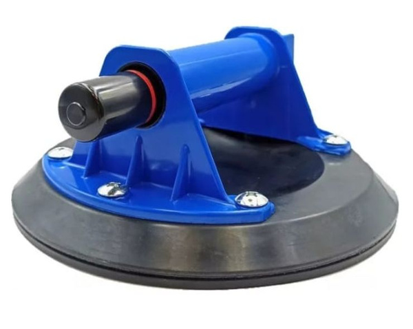

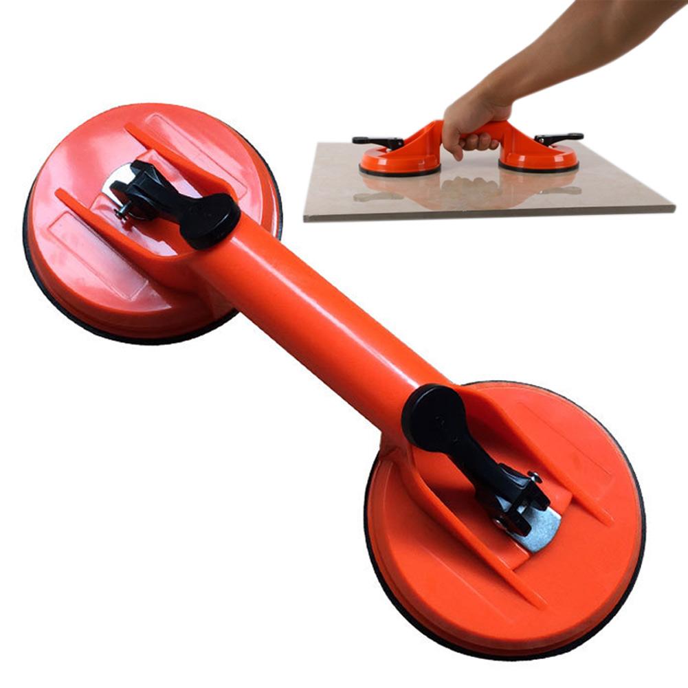

Выбор вакуумной присоски. На что обратить внимание?
Вот такого вида присоски (для стекла, плитки, зеркал)…
или
Понимаю, что для плитки, например, кроме веса ещё нужно что бы было, типа, «подходит для шороховатых поверхностей».
Может можно брать любую, а есть особенности использования на любых поверхностях?
Или есть какие-нибудь материалы, которые обеспечивают проф. использование данного девайса чайниками?
Короче, скажите, кто какие брал или на что обратить внимание при выборе? Какие для Вас предпочтительнее?

Из чего — из резины NBR (почти весь Китай), полиуретана(износостойкой), силикона (нежный для стекла)?
Для чего — если предмет габаритный лучше брать не одну большую, а две и более средние. Вообщем-то и все наблюдения…
В свое время довелось потаскать зеркал для шкафов купе. Тоже купил присоски, думал, будет удобнее. Фигвам, просто таскать в руках оказалось намного проще. Так и валяются уже лет пятнадцать
Так что не факт, что они нужны в принципе.
Цель — предстоит работать с габоритным керамогранитом (60х60, 80х80, 120х60).
керамогранит разный — есть глянцевый, есть шершавый.
Укладывал на пол несколько штук, появилась потребность приподнять край… А потом увидел в видео такую приспособу, подумал что мне бы пригодилась.
Сейчас есть аккумуляторные
Купил две для керамогранита. Намучался, плюнул, отправил валяться на 15 лет, руками укладывал…. Цена-качество решают все. Дешманские не работают. У знакомого — дорогие присоски, с вибратором, на большой вес предназначены (широкоформатные плиты) — вот те хороши.
