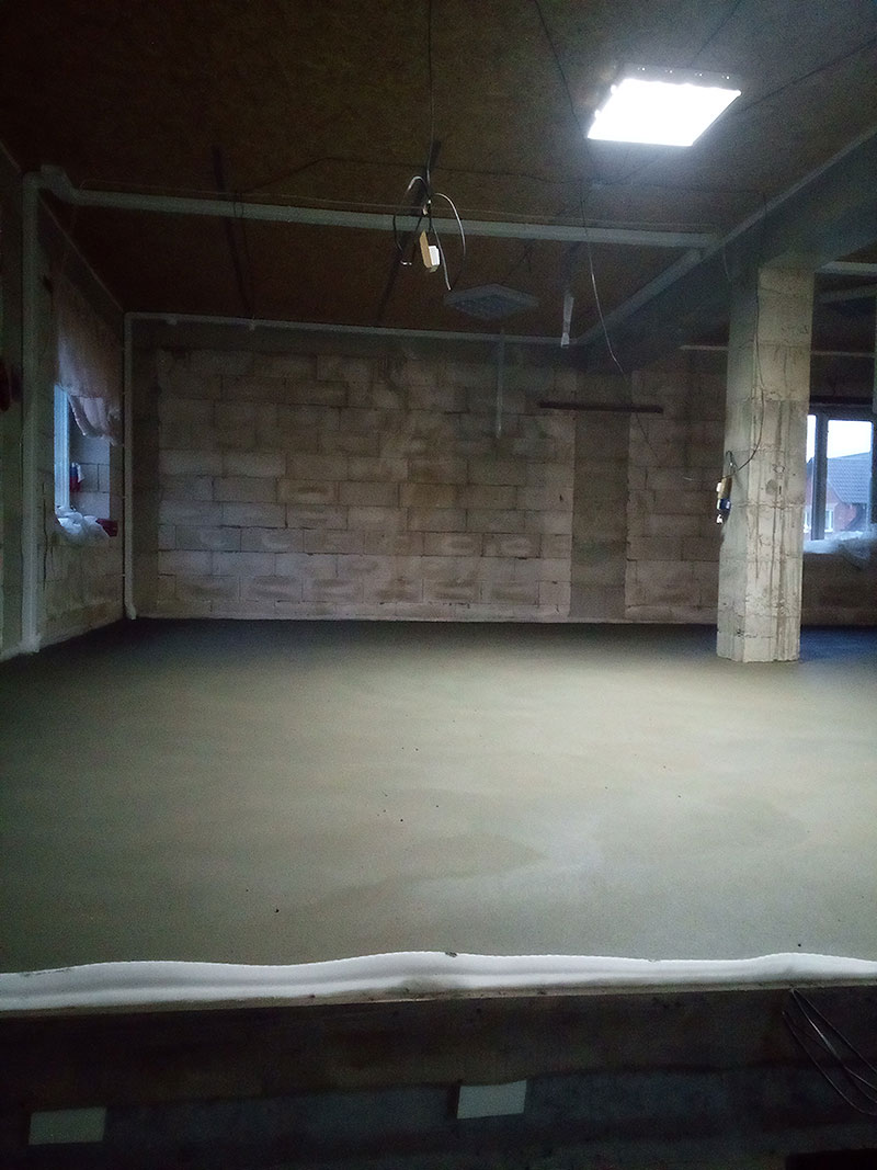

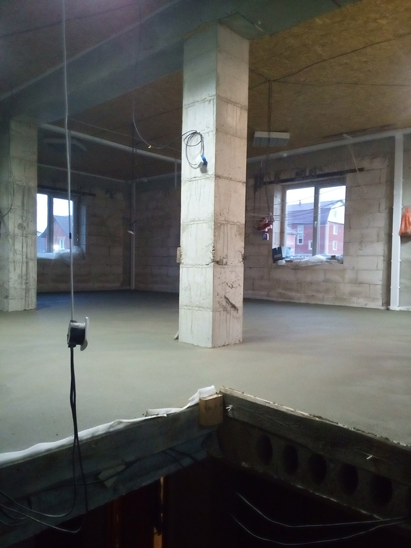

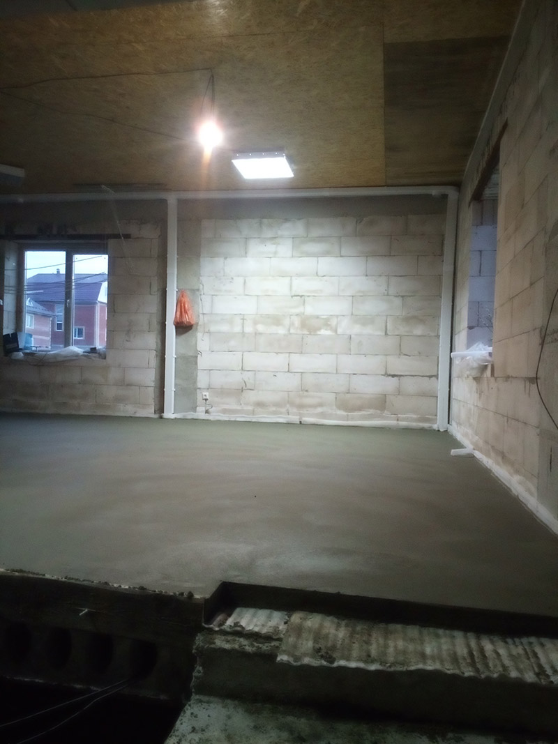

    Переехали мы пару лет назад.
    Второй этаж был заставлен разными пожитками, остатками деревяшек от стропильной системы (было взято с запасом на винты, обзол, гниль, пересорт).
    Так как отопление только тёплый пол и практика показала, что жить можно, и в установке батарей нет необходимости, еще в прошлом году собирался залить ТП на втором этаже. Однако, очередной год прожили, а как залить стяжку на втором этаже всё ни как не мог придумать, так что бы без шуму и пыли, а так же не надорваться…
    В августе придумали, что можно пригласить специально обученных людей, и они нам помогут с нашей проблемой.
    Доски просто выносить на улицу не было ни какого желания. Жена придумала, что ей нужны грядки/клумбы многоярусные, туда и были пущены все доски (порядка 1,5 куба).
    Дальше всё как обычно, уборка, раскладка сетки, размотка трубок ТП.
    В текущей реализации только добавил вспененный полиэтилен 5 мм, в надежде на снижение шумопередачи через перекрытие. Думаю, сработало, т.к. даже сейчас шаги по стяжке менее гулкие чем по 1-му этажу, надо будет попробовать поронять на пол различные предметы, побить посуду )).
    Однако, даже если заказывать бригаду на выполнение стяжки возникали проблемы/задачи/вопросы:
    1. маяки;
    2. поднять раствор/бетон/сухую смесь на второй этаж;
    3. время выполнения работ.
    Слышал, что есть такой вид стяжки как "полусухая", сильно понравилась технология, т.к. решает все мои задачи наилучшим образом.
    Была предварительная договорённость, что приедет бригада, но только на квадратуру не меньше 200, а у меня только 100.
    Мне удалось склонить родственника на такой способ заливки стяжки (дом на соседнем участке), что нам позволило набрать в общей сложности 200 квадратов.
    Однако, к часу Х бригада всем помахала ручкой и даже 200 квадратов для них стали не интересными…
    Я стал рассматривать вариант взять оборудование (такая возможность была), собрать бригаду и залить самостоятельно, но посмотрев всю технологию, запустив "отладку на бумажном компьютере", понял, что мне такой опыт не нужен, а собрать свою бригаду на такое действо тоже проблематично.
    И тут больше проблема не в том что бы найти людей, а в том, что этим людям такой опыт тоже может быть безполезным, т.к. раз попробовав, скажут — "ну его нафиг, у нас и другой работы хватает", а ещё и вероятность косячества при пробной итерации…
    Взвесив все "за" и "против", договорился с держателем оборудования, что они найдут сами бригаду, а те уже под их маркой выполнят все работы.
    Бригада киргизов приехала из Новосиба, и выполнила работу за полтора дня, причём, со своим оборудованием.
    По израсходованному цементу (97,5 мешков) оценочный объём — порядка 20 кубов на 200 квадратов.
    Так я получил новый опыт на уровне "тренерская работа".
    финальная панорамка (кликабельно):

    Расскажите подробнее. Как замешивали полусухой раствор? Как выдержали горизонт? Затирали? Какие плюсы и минусы вы выявили впри данной технологии? Контора н-ская, что в Томске подобных нет? Ну и цены.
    #193531
    Раствор мешает и подаёт машина, на первом фото. «Полусухой» делается с минимальным добавлением воды, не автоматически, а на глаз оператора аппарата.
    Ставится лазерный уровень, из расвора формируются «маяки», потом по ним формируется основная плоскость (есть фишки, подглядел у бригады, — куски плитки керамической на кучи из раствора устанавливают по уровню, потом по этим плиткам правилом водят и формируют «маяк»).
    Затирали?
    Машинка есть (в комплекте оборудования у бригады) с плоским диском, которой после формирования плоскости правилом проходят под финиш.
    Минус — скорее особенность, в одну-две каски не сделать.
    Плюсы — скорость, качество, цена (как раз тот случай — быстро, качественно, не дороже других).
    Контора Томская, но при общении с Томскими, а потом с исполнителями, мои умозаключения — в Томске нет конкуренции, с такими агрегатами бригады ищут объекты от 200 квадратов, на остальные даже не смотрят, а ещё если есть перегородки, так и вообще плюются и уходят. В Сибе конкуренция больше и бригады захдят на любой объём.
    Контакты уточню, и скажу, т.к. у меня только личные данные, а от какой конторы сам не знаю )).
    Итого вышло очень по дружески, думаю, что даже в минус подрядчику.
    в натуральных показателях — песка китаец, отсева (0,5) камаз, цемента 5 тонн, фибры пластиковой 12 кг, воду не считал.
    В отчёте только мои 100 квардратов, у родственника квадратура такая же, только в подвале и толщина стяжки ~12 см.
    за полтора дня это два объекта, мне делали с обеда до 18:00.
    #193532

    На одном из фото есть срез под ступеньку (пока не решил, что и как там будет, но долбить сложнее, чем залить нужную высоту), так вот на всю высоту этого среза ни чего не ковыряется )).
