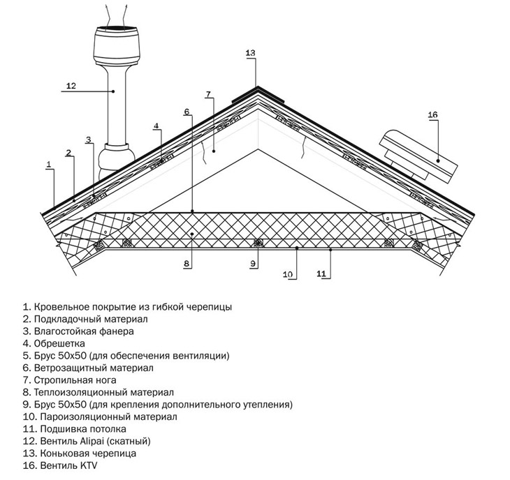

25 Сен'21 в 07:36 #530573Из своего опыта строек — конек лучше делать сдвоенным, на сухарях.
Слева на схеме показано правило монтажа этих вкладышей.
По идее, этот прием необходим при наращивании стропил.
Дело в том, что доски приезжают на объект сырые. Если они будут соприкасаться друг с другом, то между ними заведется грибок и может даже разрушить древесину. Могут идти дожди, что тоже спровоцирует появление биопоражения в месте плотного соединения стропил. А так доски вентилируются и сохнут.Еще в такой конструкции легко зафиксировать подпорку. Для усиления при снеговой нагрузке подпорки обязательны, если строительство ведется из доски 150х50 мм.
Были примеры, когда строители возводили кровли из древесины камерной сушки. Раньше такой пиломатериал был более-менее доступный по цене. Но и при этом доски тоже должны быть смонтированы через вкладыши. Изначально сухая древесина не гарантирует, что она такой останется навсегда. На чердаке может образовываться конденсат и доски при этом будут мокнуть. Если они быстро не высохнут, то биозащита не справится и тоже образуется грибок, разрушающий древесину.
