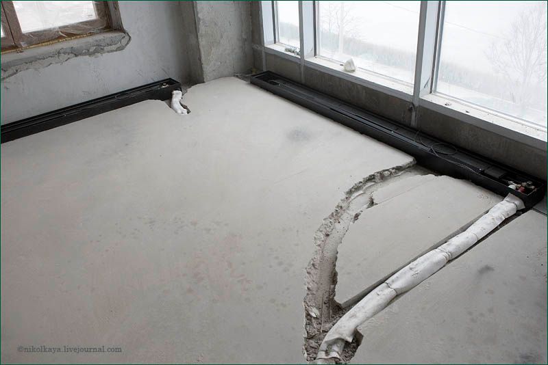

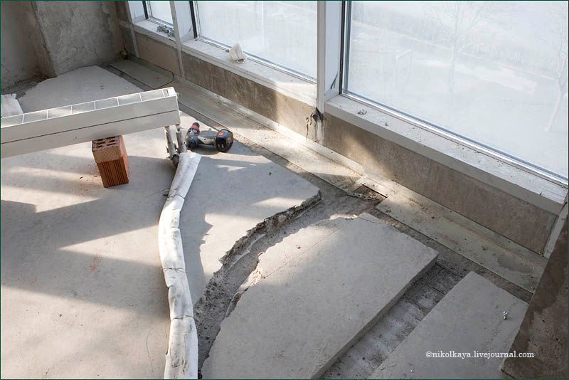

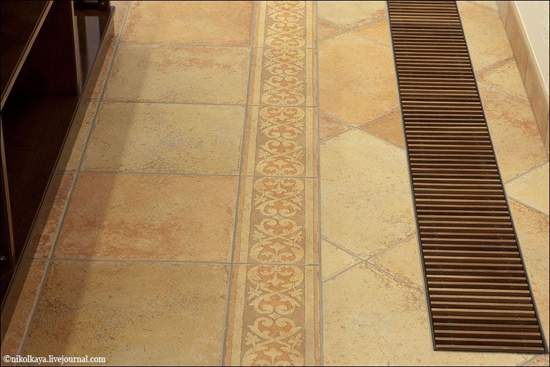

    вкорячишь
    Не смотря на то, что встраиваемые в пол конвекторы в последнее время встречаются повсеместно почти на каждом шагу — в магазинах, бассейнах, автосалонах, оранжереях, офисах и квартирах — эти современные отопительные приборы до сих пор вызывают вопросы, сомнения, непонимание или даже протест у наших заказчиков, а еще чаще — у представителей ТСЖ и жэковских сантехников, по случаю попавших на наши объекты. Последние так вообще обычно впадают в длительный ступор, глядя на встраиваемый конвектор и не понимая «что это такое за космический агрегат?».
    А между тем, канальный конвектор, встроенный в пол, — лучшее в настоящее время решение, и подчас единственно разумное для помещений с большими поверхностями остеклений, балконными окнами, фасадным остеклением или с выходами на террасу, лоджию и тд.
    Потому, что в помещениях с большими окнами, достигающими пола, или с выходом в холодную зону возникают трудности с размещением обычных радиаторов. В такой ситуации радиатор смонтировать можно только на соседней стене. При этом ухудшается эффективность отопления — радиатор лучше обогревает воздух, если он установлен в самом холодном месте, то есть под окном, — и, разумеется, ограничивается возможность красиво и элегантно оформить комнату.
    Встраиваемый конвектор выручает в подобных случаях самым лучшим образом.
    Итак, что это такое — встраиваемый конвектор?
    Да самый обычный канальный конвектор, но встроенный в скрытую нишу, сделанную в полу (да или даже встроенный в подоконник, если того требует ситуация) и закрытый сверху решеткой.
    Параметры системы, в которой работают встроенные конвекторы, такие же, как для традиционных панельных/секционных радиаторов: температура до 90°С, давление до 6 бар (0,6 МРа). Теплоотдача колеблется в пределах от 0,15 кВт до 6,8 кВт в зависимости от разновидности (естественная конвекция или принудительная) и размеров.
    Работа встраиваемых конвекторов со свободной конвекцией основана на принципе циркуляции воздуха под действием естественных сил, вызванных разностью температур нагретого и охлажденного воздуха.
    В конвекторах с принудительной конвекцией движение воздуха обеспечивает встроенный вентилятор. Холодный воздух, скапливающийся у пола, всасывается вентилятором и, нагреваясь при проходе через теплообменник поступает в помещение.
    Понятно, что с вентилятором тепловая мощность конвектора растет в 3-5 раз. Как, впрочем, и цена прибора
    Стандартные размеры встраеваемых напольных конвекторов:
    длина: 90 — 3000 см
    ширина: 20-30-40 см
    глубина: 10,5 или 14 см
    Ну и как их можно встроить, смотреть ниже на наших примерах:
    было:
    в процессе:
    стало:

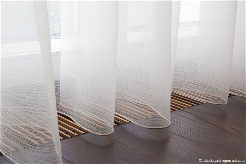

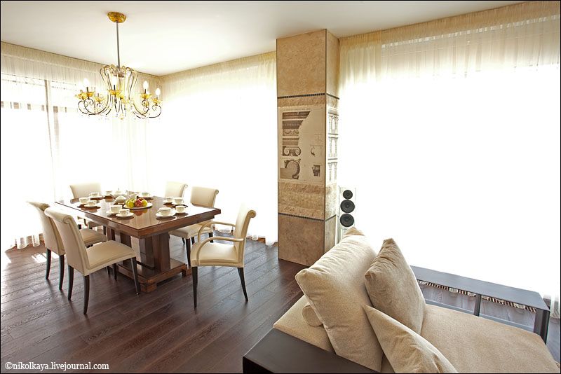

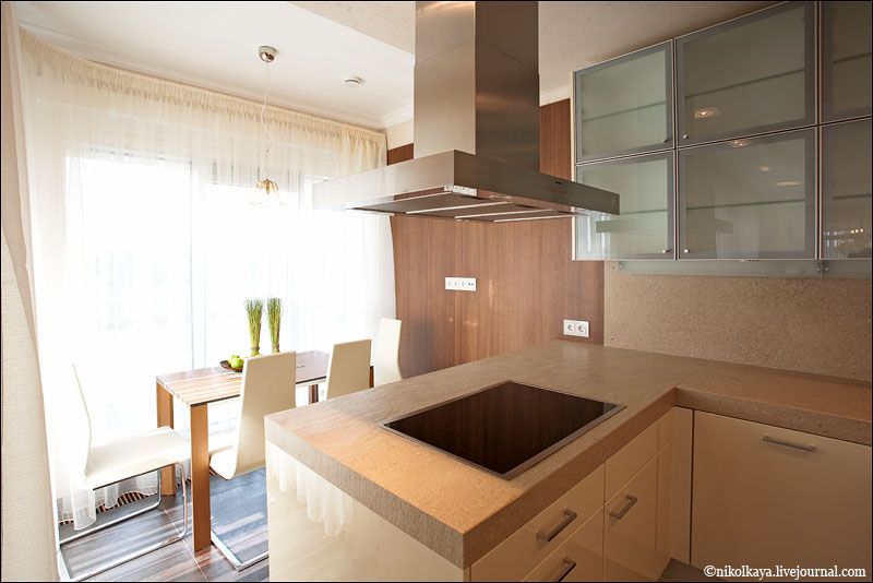

    И в интерьере:

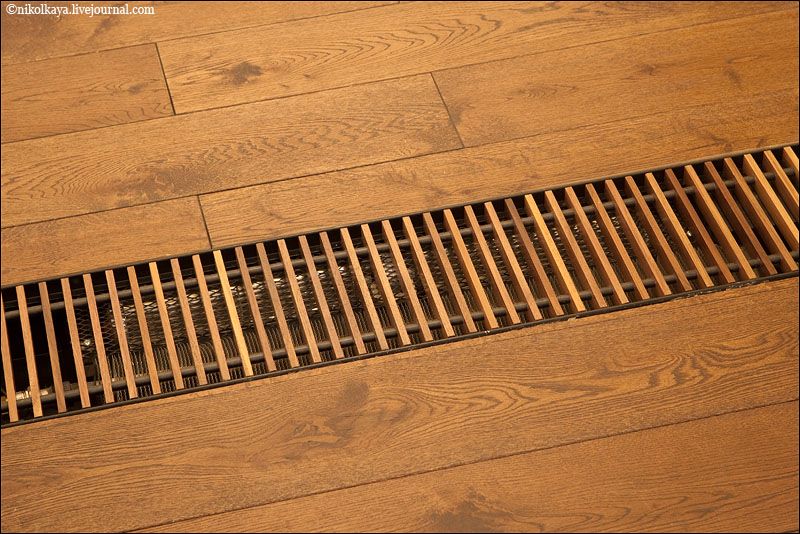

    Решетки могут быть самыми разными: стальными, хромированными, деревянными разных цветов. Рулонные поперечные или жесткие продольные.
    У качественных конвекторов решетки разогреваются не более чем до 40-45°С, при том, что температура теплоносителя может быть достаточно выше. Следовательно, можно ходить босыми ногами по решеткам и получить ожог невозможно.

    Вместо подсобной 6,29м2 как вариант гардеробная.
    Радиаторы встроенные в пол стоят как самолёт.
    Увидел плиточку и бордюры на фото которую закупил себе в тамбур, эхх когда-то дойдут руки до этой красоты.
    Да ставить обычные теплоотдающие элементы от конвектора КН-20 и все дела. Дешёво и сердито. Остаётся только решить вопрос с декоративной решёткой. Тут есть где фантазии разыграться.
    Одно плохо… Накопитель мусора….

    куда его прятать — в плиту-пустотку что-ли врезать?
    некузяво плиту семиметровую с преднатянутой арматурой пилить …

    А мну кажется что у половых конвекторов КПД чисто паровозный.
    Мусорка однозначно зачетная получается.
    Технологические прелести без комментов.
