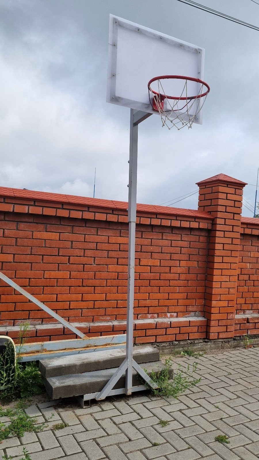

    Заморочек многовато для дворового щита. Сделал вот такой несколько лет назад. Высота регулируется, чтоб дети могли играть, стойка телескопическая. Конструкция мобильная, на месте пригружаю тремя бетонными бордюрами, хаатает. На кольце все равно висеть нельзя, оно слабое, сломается. Основание сделал так, чтобы можно было транспортировочной тележкой подъехать подхватить и увезти. Сам щит из листа пластика.
    #611307
    Аватарfunman
    Классный щит. А за забор мяч не улетает, сетку не ставите?
    #611321
    Не, у нас за забором машины ездят редко. Улетел мяч, ничего, рядом ворота, вышел и бросил обратно.
