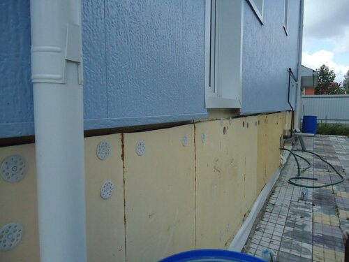

    Закончив со столбами для забора, перешел на вторую часть планов на лето.
    Имеется цольный этаж из блоков ФБС и кирпича, утепленный двумя слоями пеноплекса (10см), закрепелнный на «грибки».
    original: https://img-fotki.yandex.ru/get/402270/330573064.3/0_187b96_486d905a_orig
    а) Штукатурить по пеноплексу не хочу — геморно и не надолго.
    б) Снимать весь пеноплекс, ставить подвес и снова одевать пеноплекс… таааааак не хочется. Думаю, вырежу место для крепления, закреплю подвес или подобный крепеж, вставлю вырезанный кусок, запенев это место. Думаю, имеет место быть.

    #188948
    RayRay
    Цоколь примерно такой же.
    Ставил Дёке. Подвесы крепил поверх пеноплекса, длинннными дюбелями типа таких
     https://stroypark.su/index/hardware-and-fasteners/fasteners-hardware/fixing/8074101/
    Потом после каркаса из деревянных брусков нечего не шатается. Панели если по правилам крутить волнами не пойдут. Все стоит уже года 2-3. Немного выцвели.

    Благодарю за ответ. А Дёке какой именно, фасадные панели или сайдинг?
    Т.е. на такие дюпеля вы к пеноплексу вплотную присоединили деревянную обрешетку? Можно тут подробнее, т.к. мне понравился ваш способ!

    К пеноплексу крепил подвесы, вот такие
     http://www.stroypark.su/index/construction-materials-and-chemistry/construction-of-plasterboard/accessories-for-plasterboard/7123201/
    к ним уже каркас из брусков. Подвесы конечно болтаются пока в одиночестве, немного пеноплекс проминают, но после соединения с обрешеткой все выглядит крепко.
    А, вот оно что. т.е. когда в одиночестве, всё болтается, а когда все в одну систему, то держится жестко…чет как-то ссыкатно

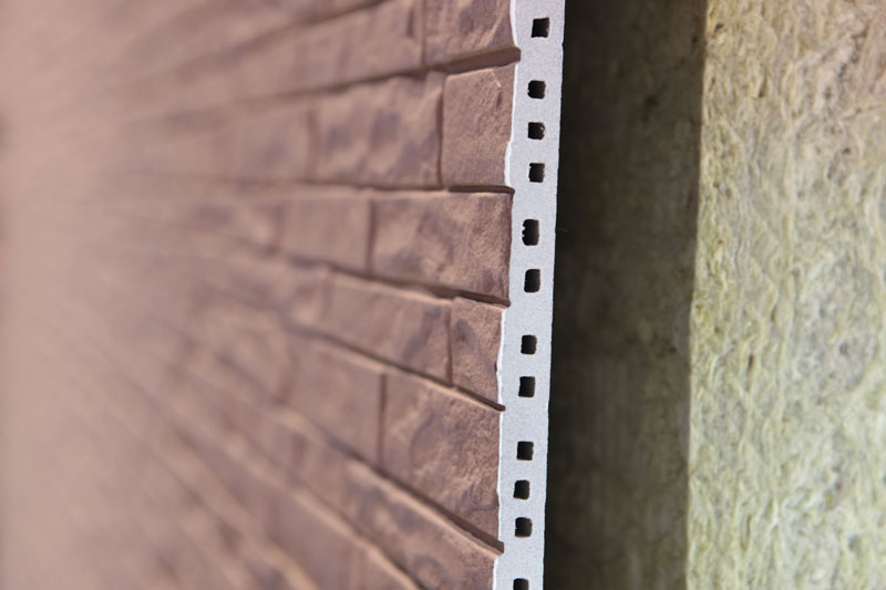

    Глянул, я бы для себя рассмотрел вот это.
    Т.е. не на клей, а будет вентилируемый на саморезах

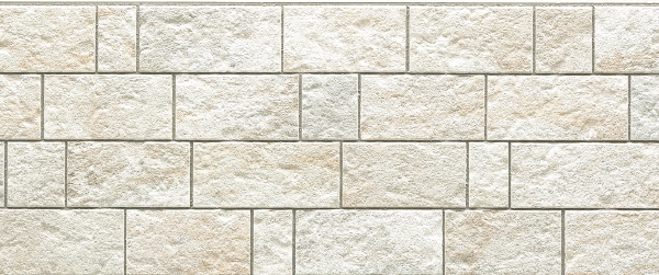

    Актуальная тема по отделке цоколя!
    У Марии взял образцы цокольных панелей Дёке на примерку. Теперь хожу который день вокруг и в тень, и день, и при солнце, и пасмурной погоде, сравниваю какую выбрать.
    При солнечной погоде одна панель хороша, в темноте другая и т.д. Однозначного выбора нет.
    Вариант 1
    Вариант 2
    Вариант 3
    #188962
    АватарUStaV
    Вариант 2 более натурально выглядит
    #188963
    mob123mob123
    • Березкино
    вариант2
    #188964
        Аналогичная проблема с выбором телевизора или монитора…
        Когда один, всё устраивает, как только несколько да ещё и рядом, можно долго промучаться с выбором… ))
        Если принципиальной разницы нет, а на выбор того или иного варианта в конкретный момент времени влияет моё "настроение", я бросаю монетку, или кладу бумажки в "шапку" и делаю выбор закрытыми глазами.
    #188966
    MieleMiele
    Светлые швы как-то не к месту, голосую за вариант 2
