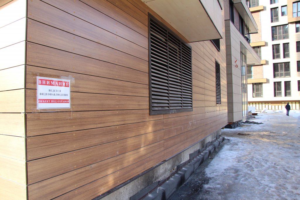

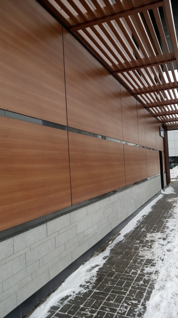

    Это  ламинат высокого давления.
    Панели для интерьера качества F — это панели из тонкого пластика высокого давления HPL согласно с EN 438-4 Typ CGF для сфер использования, требующих высокой нагрузки (например, офисная мебель, защита стен, влажные помещения и т.д.) с высокими требованиями к огнестойкости.
    Классификация согласно с EN 13501-1: Еврокласс B — s2, с реакцией на открытый огонь d0,  для 4 – 20 мм соответственно или Еврокласс B — s1, с реакций на открытый огонь d0,  для 6 – 20 мм, если установлено с максимальным промежутком 15 мм в соответствии с классификационным отчетом MA39-VFA2014-1629 / B1 слабо воспламеняемый DIN 4102.
    В Макдаках ими выполняется вся отделка (наружная и внешняя), включая мебель.
