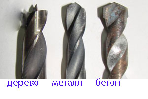

     Самым распространенным типом сверл являются спиральные, со специальной заточкой рабочей поверхности. На рисунке 2 представлены два сверла: с левой стороны — для работ по металлу, с правой стороны — для работ по дереву.
       Сверлом по металлу вы можете в случае необходимости воспользоваться для выполнения отверстий по дереву, но не наоборот.

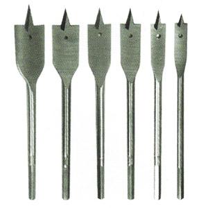

       Рабочая часть фрезы представляет собой цилиндр с диаметральным резцом внутри и круговым подрезателем на боковой поверхности. Обычно такие фрезы применяют для высверливания сучков и посадочных гнезд под четырехшарнирные мебельные петли. В отличие от фрезы Форстнера перовые сверла  достаточно плохо выбрасывают стружку наружу из отверстия, чем затрудняют процесс сверления.
       По конструкции перовое сверло представляет собой стержень, который заканчивается режущей частью, состоящей из подрезателя, лезвия и направляющего острия (центра).
    Перовые сверла выпускают нескольких типоразмеров. Длина варьирует от 120 до 250 мм, а ширина — от 2 до 60 мм. Шаг от размера к размеру — 2 мм.
       Как вы уже поняли, по своему принципу действия и по результату работы фрезы Форстнера и перовые сверла очень похожи.
       Однако сверла больше распространены из-за своей невысокой цены.
       Кроме того, их гораздо легче заточить в домашних условиях, чем фрезу.

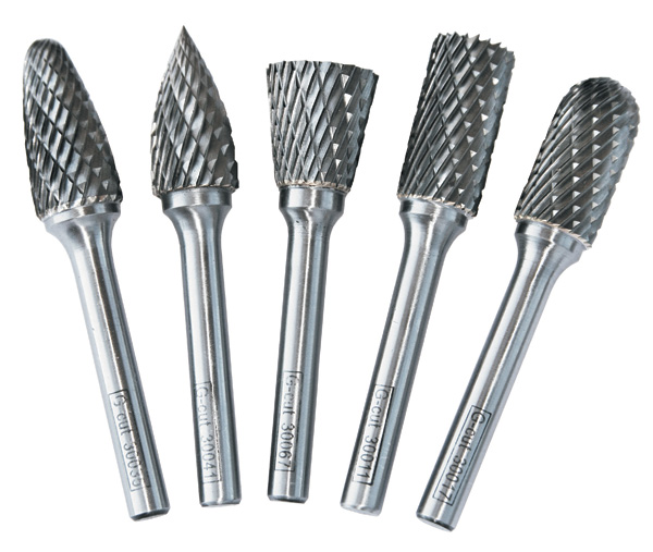

    наа последнем фото что за свёрла? для зубов?
    #74716
    АватарДолинин
    это фрезы для рассверливания глухарей

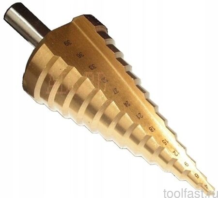

    Master-krovli.nsk wrote:
    что-то текст с картинками не сходится, написано про карончатые сверла,а картинки фрез…
    сначала корончатые, потом фрезы. Не указано что выше-ниже…

    Cardinal wrote:
    пользовал такую шляпу. надо было просверлить бревно. развернуло на 8 обороте дрели )) получил чудно изогнутое полотно ))
    Шляпа вот:
    #74720
    дада. вот прям как у меня ((
    #74721
    Шляпа вот:
    Такими в гипсе отверстия крутить для розеток да выключателей
