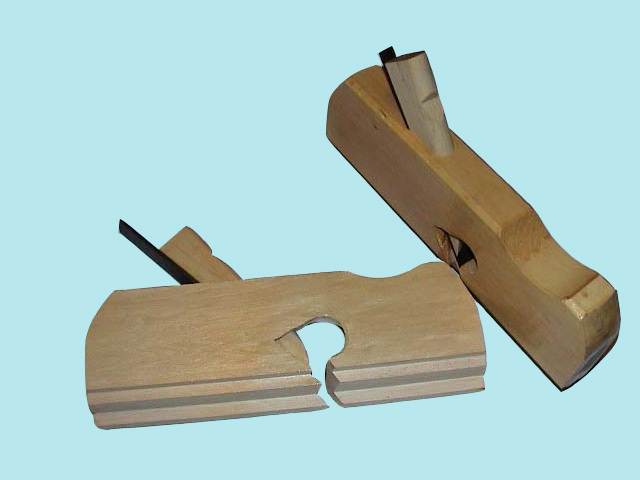

    На первой фото- спец насадку на рубанок покупать надо..
    На второй фото надо спец узкий рубанок покупать.. на величину четверти.. А если четверть малюсенькая?
    Из ручных эл. инструментов — либо фрезер, либо лягушку (циркулярку) переворачивать-крепить и выбирать четверть за несколько проходов. Только нужна лягушка с ограничителем как на втором фото…
    а разве он не будет выбирать, если ограничитель поставить на тот же сантиметр (при ширине ролика 70)
