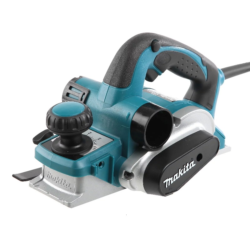

    Макита КР0810 имеет возможность четверть выбирать любой ширины. Иупор есть. за 1 проход 4 мм снимать может. У меня есть)
    Оп-ля… Саморезик выкрутите, который по ходу движения инстрУмента торчит;)))
