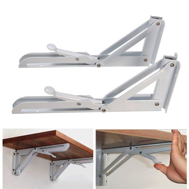

    Складные кронштейны для полок в узких местах.
    Цена за пару — 785р.
