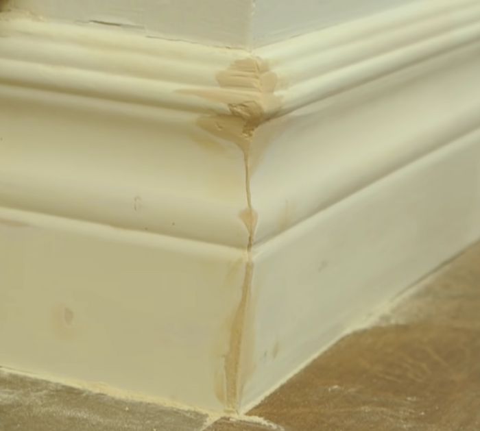

    Можно чинить различные сколы даже на дсп
    Удалите или отшлифуйте любые незакрепленные препятствия или волокна на плинтусе, используя сначала наждачную бумагу с зернистостью 120.
    Сотрите пыль и другие загрязнения с плинтуса и вокруг него мокрой тряпкой, затем нанесите немного столярного клея на палец и нанесите его на древесные волокна, чтобы увлажнить этот участок плинтуса.
    Как починить плинтус
    Дайте этому покрытию полностью высохнуть до ночи или до тех пор, пока оно полностью не затвердеет. Отшлифуйте плинтус в одном направлении и последовательно скользите, пока не выровняете его. Протрите его мокрой тряпкой, затем нанесите второй слой столярного клея и наполнителя для дерева так же, как вы делали ранее, и дайте ему полностью высохнуть. Повторите шлифовку и протирание до гладкости, нанесите краску, чтобы выровнять цвет, и скройте отремонтированный участок.
    Как отремонтировать плинтус
