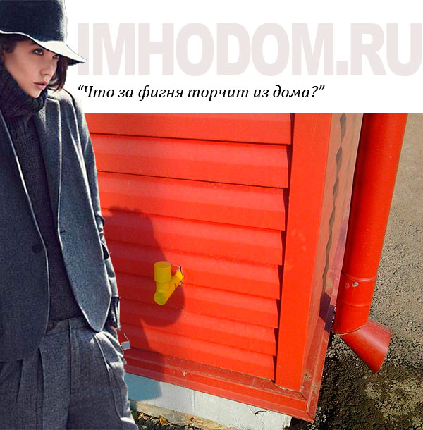

    кран с водой?
    #107981
    Это был бы странный вопрос, если бы это был садовый кран… да еще покрашенный желтым
    не, не кран

    газовый гусак?
    #107983
    Это… напомню смысл вопросов на имходоме: вопросы должны развивать домовладельческий кругозор и быть полезными.
    Варианты — строители забыли, так получилось и т.п. не принимаются
    Надеюсь эта приспособа будет полезна нашим застройщикам.

    Похоже на фаркоп. Это полезно, если из дома торчит фаркоп

    Нет, не газовый гусак, не труба Газпрома и даже не приемник сжиженного газа.
    несмотря на желтую покраску…

    Слив какого-нибудь конденсата?

    Датчик внешней температуры в антивандальном чехле.

    Маяк.
    #107989
    Нивелирная марка.
    ну или репер.

    Ствол для стрельбы из-за угла. С глушителем.

    Сливной кран .(отопления или еще чего нибуть.)

    Ну вот, Бутлегер догадался.
    Осадочная марка.
    На прилегающей территории имеются отметки для установки нивелира. Может и какой другой геодезической шняги….
    Согласно регламенту, раз в период времени t на контрольную отметку устанавливается измерительный прибор, скручивается заглушка, измеряется высота находящегося под ней шарика. И так вкруговую — такие штуки торчат на каждой стене.
    Далее результаты сравниваются с предыдущими измерениями и анализируется степень усадки здания.
    Снято под Новосибирском — под зданием — болотистый грунт. Осадка критична, т.к. это технологический модуль для ЛЭП.

    Интересно: раз есть такая приблуда, значит должен быть способ устранить "Осадку" и тоже заложено в конструктиве здания (просто мониторить нет смысла)… да и плитка на фото треснула
    #107994
    А почему нельзя просто метки на углах дома сделать, зачем городить такие сложности?
    Вроде сайдинг надежный, металлический
