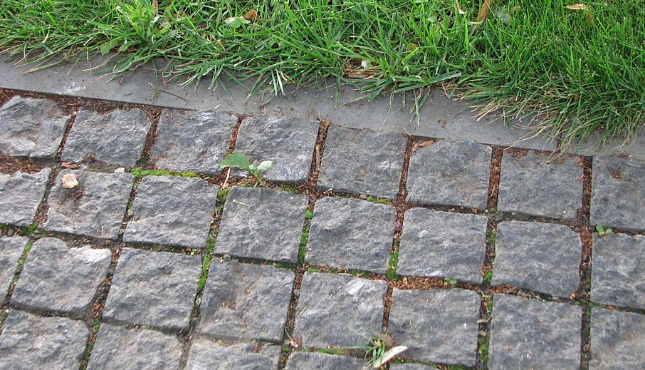

    #139148
    Всю жизнь считал, что на картинке — т/п "брусчатка".

    АватарАлександр Строитель
    на фото плтика типа "кирпич" (брусчатка) произведенная методом полусохого прессования. Таким способом формуется плитка прессом в матрицу под большим давлением. Разнообразие форм такой плитки ограничено формами пары пресс/матрица. Имеет высокую начальную прочность. Дорогостоящее оборудование, поэтому производство под силу крупным предприятиям.Второй способ производства тротуарной плитки — методом вибролитья.Простейший комплект оборудования, большое разнообразие форм и фактур, т.к. отливается в пластиковую форму.Небольшие кап. вложения в производство позволяет производить такую плитку всем, кому не лень, соответственно, вопрос качества такой продукции у "кустарщика" это просто вопрос.Но внешний вид такой вибролитой плитки, как правило выигрывает у прессованной.
    #139150
    ещё бывает такая, что кирпичики брусчатки (квадратного сечения) укладывают вертикально… а лицевая поверхность типа рваный камень
    #139151
    называется "габбро", пилят из гранита
