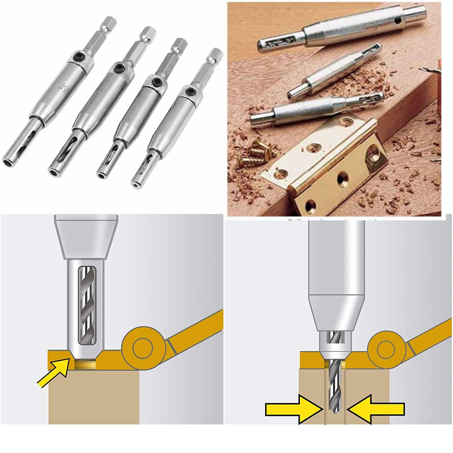

14 Авг'25 в 09:44 #614213Хорошая новинка — Самоцентрирующееся сверло [Self-Centering Drill Bit]
Внешний вид и принцип действия самоцентрирующегося сверла.
Подпружиненная оправка на сверле позволяет просверлить точно по центру шаблона, например, при установке дверных петель. Наличие конусной формы наконечника гарантирует, что при приложении к отверстию шаблона (коим может быть и устанавливаемая петля) сверло будет сверлить по центру, и последующий крепёж не сместит петлю. -
