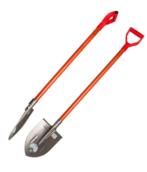

    А вот эта лопата надежно на черенке держится?
    https://www.stroysa.tomsk.ru/catalog/lopaty/lopata_shtykovaya_relsovaya_stal_zemleroyka_s_cherenkom_i_ruchkoy/

    А вот эта лопата надежно на черенке держится? https://www.stroysa.tomsk.ru/catalog/lopaty/lopata_shtykovaya_relsovaya_stal_zemleroyka_s_cherenkom_i_ruchkoy/
    на черенке слабо но сама по себе лопата хорошая, загибал такую на градусов 30 — сама выправлялась и не лопалась.
    Лопата неплохая, я отцу такие покупал, он фсякие фискарсы не приемлет)) но нужно сновья ее немного доработать. Начинаешь вгонять черенок — он начинает разворачивать посадочное место в лопате. Чтоб этого не происходило, я сваривал лепестки, которые держат черенок, между собой. После этого черенок можно вбивать со всей дури, и он не разбалтывается впоследствии.
    После этого лопата служит верой и правдой пару сезонов довольно жесткой эксплуатации. Потом уже просто она начинает трескаться просто по металлу.
