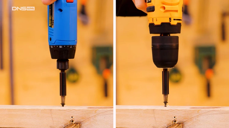

    Регулировка крутящего момента
    Поскольку в большинстве случаев ручной электроинструмент используется для решения разноплановых задач, при выборе нужно учесть возможность корректировки крутящего момента. Опытные пользователи поддерживают нужное значение, изменяя силу нажатия на курок. Такой способ регулировки обеспечивает мгновенную реакцию инструмента и позволяет быстро реагировать на изменяющиеся условия работы.
    Однако изменение усилия при нажатии на курок подходит не для всех видов работ и при неопытности может привести к порче материала, оснастки и травмам. Кроме того, этот способ регулировки не позволяет поддерживать стабильный крутящий момент. Поэтому при выборе инструмента целесообразно рассматривать все доступные варианты: механическая муфта-кольцо, электронная регулировка, изменение частоты импульсов, выбор диапазона передач, электронная стабилизация оборотов.

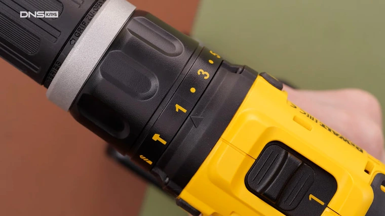

    Регулировочная муфта-кольцо
    Этот способ регулировки типичен для шуруповертов, дрелей-шуруповертов и некоторых сетевых отверток с опцией регулировки момента. Для его реализации используют понижающий редуктор в паре с ограничителем момента. Кольцо на корпусе позволяет установить нужное значение усилия, при достижении которого передача от редуктора на патрон размыкается.
