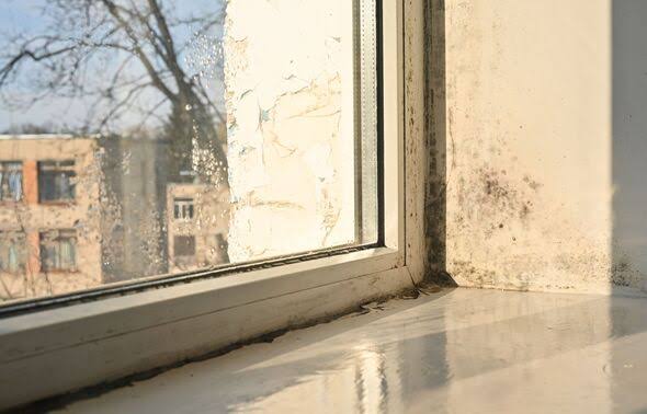

    3. Конденсат и плесень на откосах
    Часто конденсат говорит не о дефекте окна, а о микроклимате. Проветривайте коротко несколько раз в день, не держите створку длительно приоткрытой и откройте заклеенные вентиляционные клапаны. Конденсат между стёклами означает нарушение герметичности и требует замены стеклопакета.

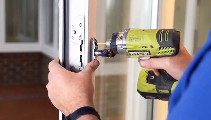

    4. Ручка не поворачивается или болтается
    Чаще всего ослаблен винт крепления или изношен штифт. Подтяните винт. Если штифт сорван, меняйте ручку целиком, ориентируясь на межцентровое расстояние (обычно 85 мм).
    5. Створка не фиксируется или открывается сама
    Проверьте, плотно ли прилегают ушки запорного механизма к раме, при необходимости отрегулируйте их по высоте и глубине. Механизм смажьте силиконовой смазкой. Минеральные масла и WD-40 не используйте: они собирают пыль.
