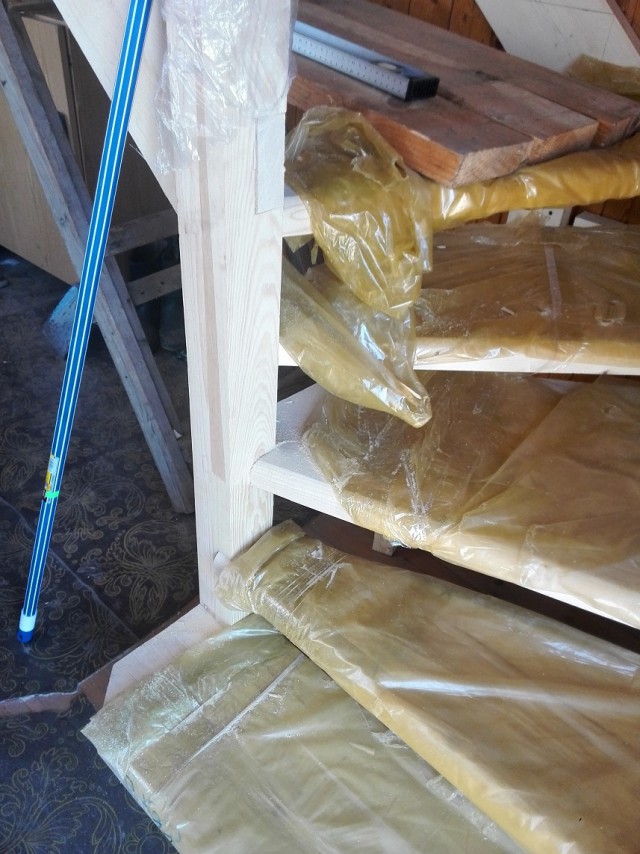

     было куплено:
    15 ступеней из сосны (разной размерности для поворота),
    8 мебельных щитов для подступенников,
    1 доска (6 м) для тетивы 40*200,
    1 брус (3 м) 80*80 для столба,
    Разные саморезы.
    Высота этажа около 2,5 метра. После расчетов выяснилось – высота ступени будет 18 см, ширина 27 см, угол наклона весьма комфортный для подъема и спуска по лесенке.
    Сначала был установлен брус 80*80 в качестве опорного столба. Потом — ступень, она прямая и ровная.
    Следующие были 4 поворотные ступени.
    Таким образом вышел на прямой пролет. Поставил тетивы и тут начал вспоминать геометрию из школы. Рисовал везде: сначала на стене, потом на тетиве – до тех пор пока не попал правильно!
    Кстати, при установке тетив очень важно, чтобы их опоры (пол 2 этажа и нижняя ступень) были строго параллельны друг другу роные по уровню. По-этому пришлось немного подравнивать пол второго этажа чтобы вся лестница получилась ровная.
    Запилы под ступени в тетиве делать не стал, т.к. нет спец. инструмента, да и опыта тоже. Ограничился алюминиевыми уголками, которые валялись в гараже с советских времен.
    После установки ступеней взялся за подступенники, крепил их также на уголки изнутри. Их я делал из крепежа профилей для ГКЛ. Да и саморезы я старался крутить так или так где их не будет видно по окончании всех работ.
    Финалим — красим:
    пенотекс + лак яхтный
