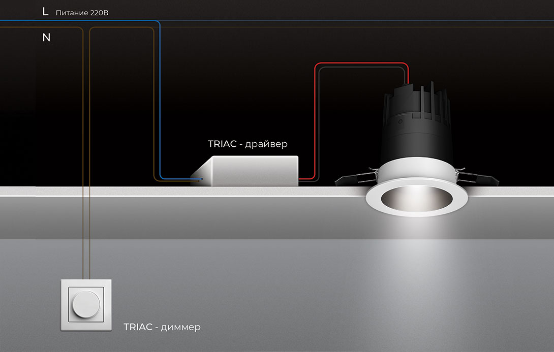

    TRIAC
    Симисторный диммер, работающий по отсечке фазы. Его главные преимущества — это низкая цена и возможность встраивания в схему без лишних коммутаций (как выключатель). Для корректного диммирования светодиодов важно проверить совместимость оборудования (связки диммер-драйвер). Это позволит избежать нежелательного гудения и мерцания при работе.
    диммируемые светильники

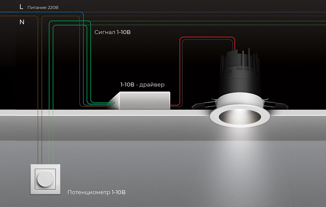

    1-10V
    Стандарт, завоевавший широкую популярность в эпоху повсеместного использования люминесцентных ламп. Его суть заключается в отправке по отдельной паре проводов сигнала от 1 до 10V. То есть диммер в данном случае реализован в виде обыкновенного потенциометра. Главным преимуществом такого подхода является полная нечувствительность к нагрузке. Среди недостатков — невозможность управления источником света из нескольких мест и слабая поддержка со стороны производителей светодиодов.

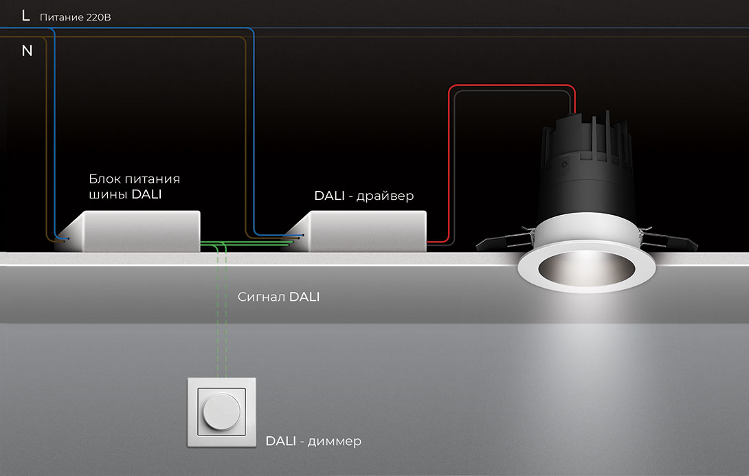

    DALI
    Цифровой протокол, поддерживаемый большинством производителей профессионального осветительного оборудования. Его главное преимущество — это цифровая шина, объединяющая все диммируемые светодиодные светильники в единую систему. Включение, выключение и регулировка яркости осуществляются за счёт сигнальных команд, а не за счёт размыкания питающей цепи. Такой подход позволяет в любое время переназначать, какой выключатель за какой светильник отвечает.
    регулировка яркости света
    Но самым главным преимуществом цифрового протокола DALI является возможность программирования сцен с их последующим сохранением в памяти. Это полностью переворачивает представление об управлении освещением. Обычная клавиша выключателя может теперь не просто управлять светильником, а задавать режим работы для целой группы.
    Из недостатков протокола DALI можно выделить разве что высокую стоимость и необходимость предварительной настройки системы управления.

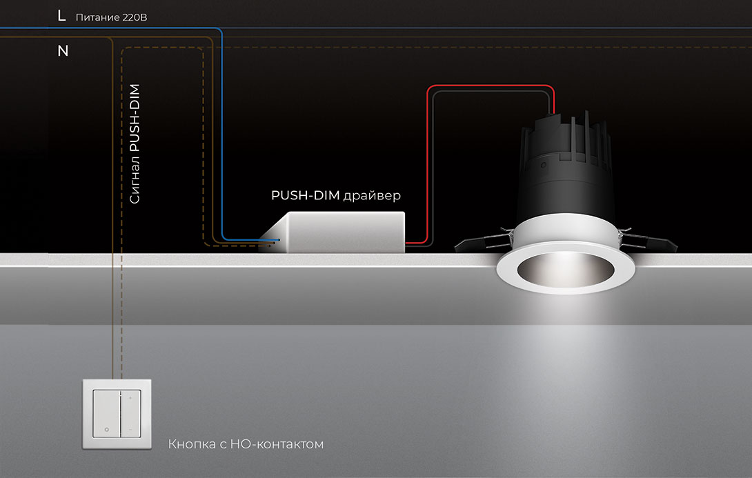

    Интересный в реализации тип диммирования, позволяющий использовать для подключения всего два провода. В роли управляющих элементов служат кнопки с нормально разомкнутыми контактами. Пока вы держите кнопку, сигнал есть, отпустили — сигнала нет. Осветительные приборы будут воспринимать такие нажатия следующим образом:
    • короткое: включение/выключение;
    • длинное: регулировка яркости.
    Метод прост в реализации, не требует дополнительных настроек и может быть реализован почти с любой электрофурнитурой. Но есть и недостатки: малая распространённость драйверов с таким стандартом и ограниченное количество светильников, подключаемых к одной кнопке.

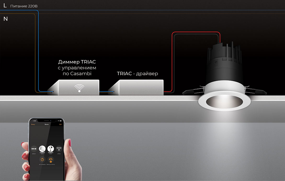

    Схема подключения TRIAC диммера Casambi с управлением через смартфон:
    диммирование света

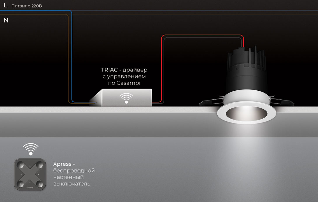

    Схема подключения TRIAC драйвера Casambi с управлением через беспроводной переключатель:
    диммирование света
