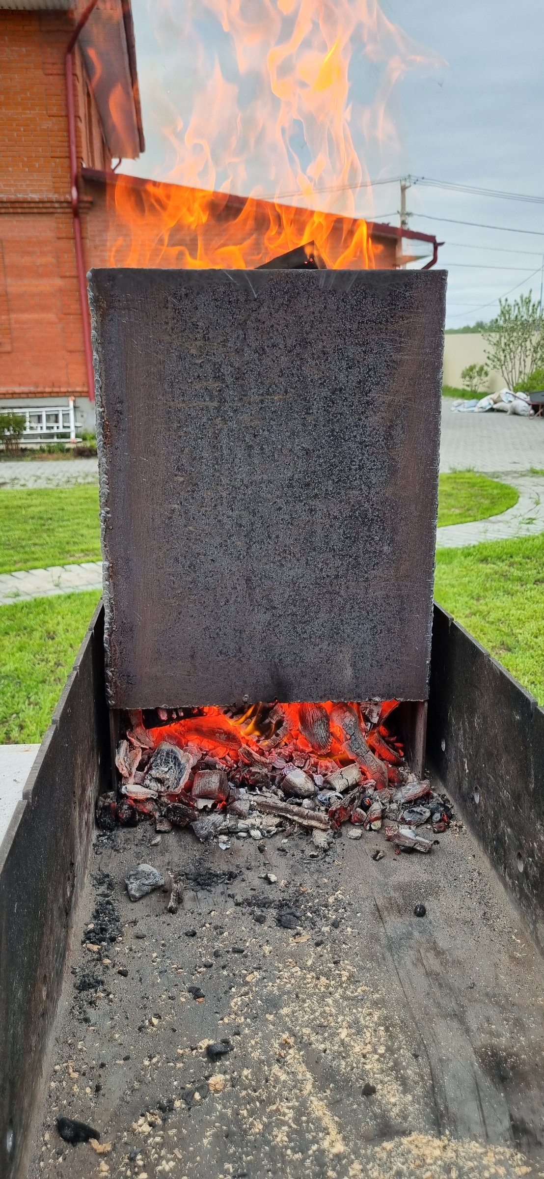

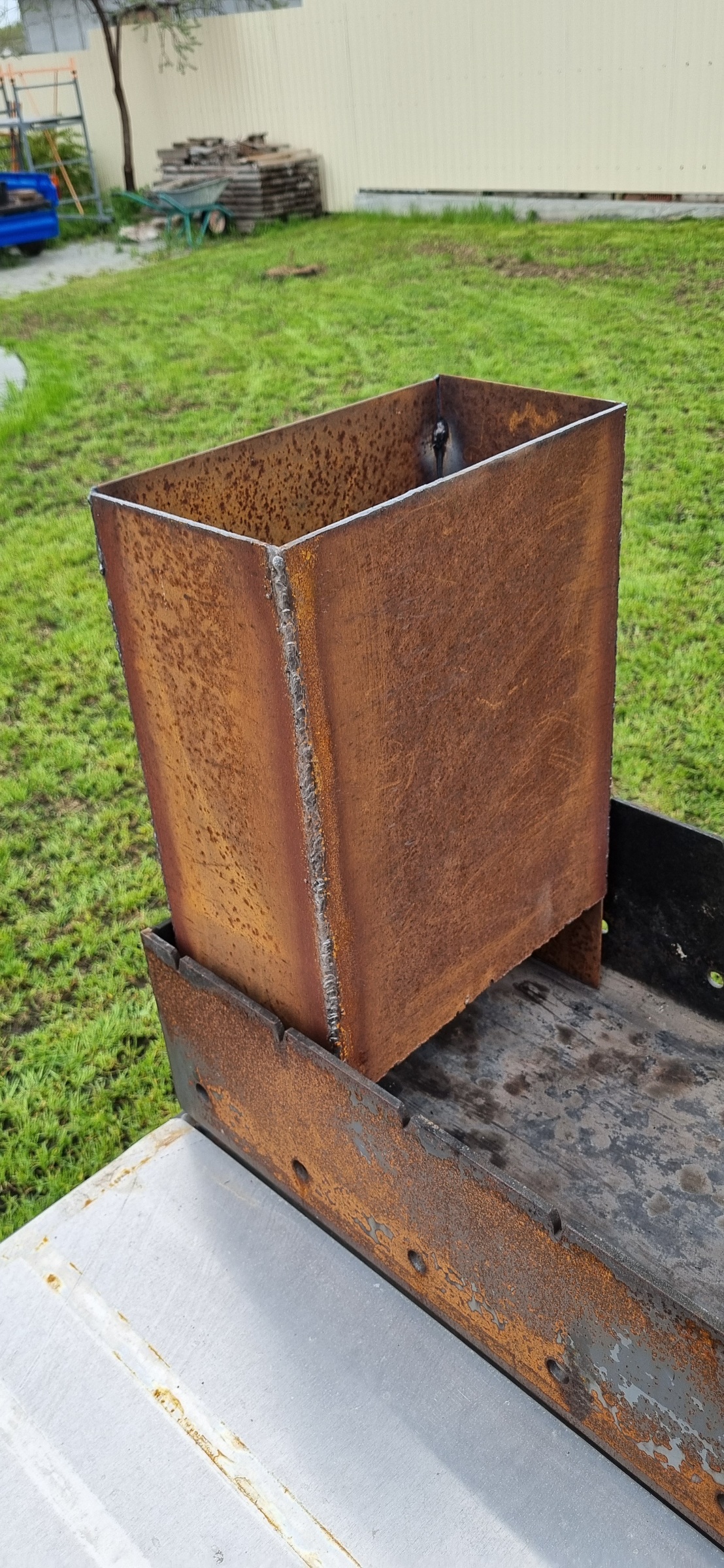

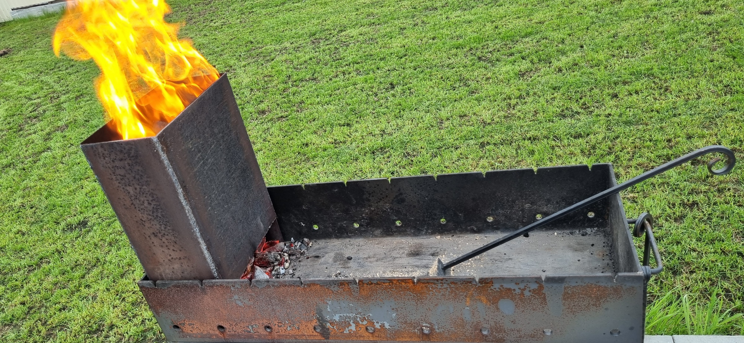

    Стартер для дров. он сделан по принципу работы угольного стартера. Принцип тот же, по сути. С одним лишь различием, что угольный стартер работает порционно, А здесь процесс постоянный, можно как на конвейере получать угли в процессе.
    Размеры подобрал конкретно под мой мангал. По ширине чтобы он помещался внутрь с небольшим зазором, по глубине он должен помещаться лёжа внутрь мангала, чтоб я мог закрыть мангал крышкой. Ну и по высоте сантиметров 40.
    Проём для готовых углей сделал сантиметров 10 высотой. На практике оказалось многовато, если деревяшки не крупные они оттуда бывают выпадают в ещё сыром виде. Приходится их брать угольными щипцами и снова кидать сверху. может быть в этом году соберусь и немного уменьшу высоту этого проёма.
    А в целом прибор получился просто замечательный. Тяга сумасшедшая, дрова прогорают кратно быстрее, чем если бы они просто горели в мангале. Готовые угли выковыриваю снизу кочергой и распределяю по мангалу.

    Почти копия моего, который я выкладывал в самом начале имходома. Когда это было? Пятнадцать лет назад?
    Классная штука Я сверху иногда на него чугунную плиту с дырой кладу, чтобы на нее казан или сковороду ставить.
    Дырки снизу в мангале не нужны. Они остужают угли и создают при жарке ненужную тягу.

    10 см высоты для проёма
    У меня больше. Ничего страшного. Немного неудобно с короткими и мелкими дровами, но шипцы помогают. Это быстро и тут же регулировка при сгорании разных по величине дров. Можно поставить заслоночку; ноу проблем.
