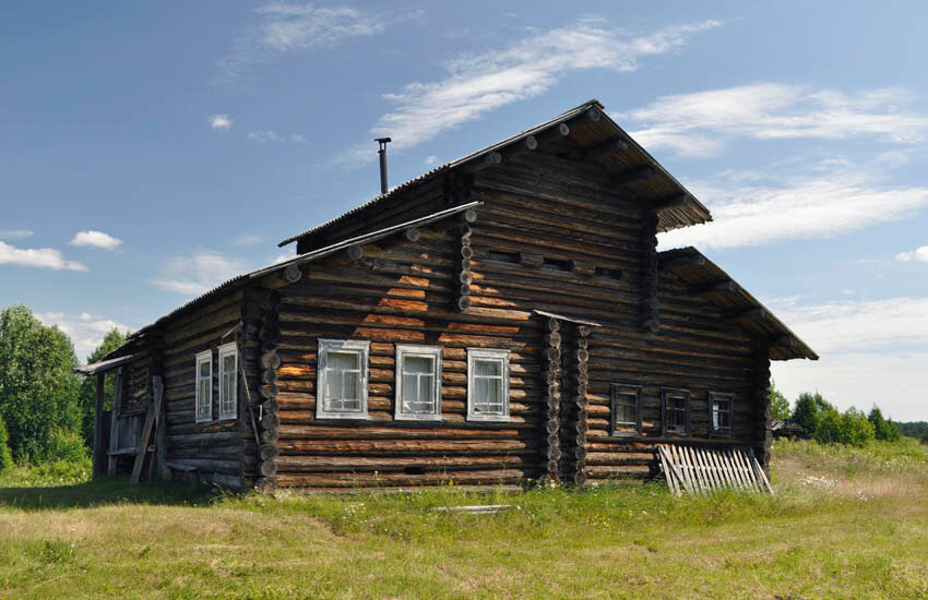

    На фото вы видите старую русскую посадскую избу, где слева по-просторнее, выше потолки и больше окна — летняя часть, а правая часть — зимняя. В зимней избе щели между окнами и косяками конопатились и оклеивались бумагой, входные двери обивались войлоком, пол делали двойной, а внутрь насыпали опилки. Это если позволяли деньги. Вопрос — рационально ли такое разделение в современных домах?

    Если согласны 2 раза в год переезжать из одной половины в другую, то да. Но летнюю половину перед заселением надо просушивать, а в современных условиях(с электрификацией) очень тщателно. А зимнюю половину делать минимально возможной(только спальные места). Тогда можно получить выигрыш в затратах на материал стен, утепление и отопление.

    Рационально. Только мы (по крайней мере, я) об этом думаем потом… Идея следующая — летняя часть дома используется для "горячих" дел, с тем что бы в избе сохранился свой микроклимат, летом в зимней части прохладно и ни кто не переезжает на лето в другую половину, просто часть функционала, рационально из зимней части переносится в летнюю.

    Ученые выделяют 5 причин:
    Экономия тепла -Зимой топили только «чистую» (зимнюю) половину — ту, где стояла печь-«русская» и которую закрывали от холодного «келья»-помещения толстыми ставнями-«вахрёгами». Летнюю же половину отапливать не приходилось: там летом держали скот, хранили снопы, ставили дрова, коромысла и т. д. Постоянно прогревать всю огромную избу было бы неподъёмно по дровам.
    «Чистая» половина — жилое помещение с лавками, столом, печью, образами — всегда оставалась убранной. В «рабочей» (летней) половине варили сбитень, сушили грибы, складировали сельхоз-инвентарь, коптили рыбу, стригли овец, чинили сани. Отделяя их, сохраняли порядок и чистоту жилого угла.
    Пожарная безопасность — в летней половине обычно хранили дрова, солому, торф. При случайной искре вся изба не загоралась: жилую часть от дровяной складки отделял толстый «вахрёг» или даже двойная стенка с прослойкой глины.
    Защита от сквозняков и зимних морозов — входную дверь ставили в летнюю половину. Холодный воздух, войдя в дом, оставался в «холодной» прихожей, а дальше в помещение попадал уже прогретый печью. Это снижало теплопотери и уменьшало сквозняк в «чистой» половине.
    Удобство весенне-осенних работ. Весной и осенью, когда тепло, хозяева могли жить почти целиком в летней половине: не носить грязь в «чистую» избу, быстро выносить мешки с зерном, не боясь испачкать полы. Зимой же, наоборот, вся жизнь сосредоточивалась вокруг печи на зимней половине.
