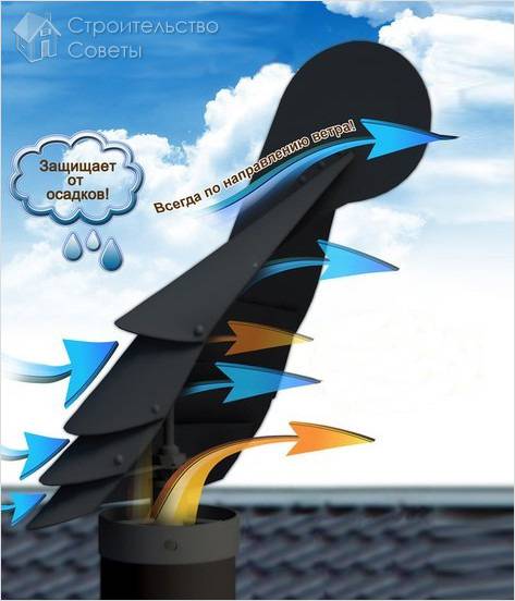

    Ивот еще что нарыл, интересный дефлектор

    прикольный зонтик, но мне кажется, крутиться он не долго, потом шарнир заржавеет и перестанет вращаться…
