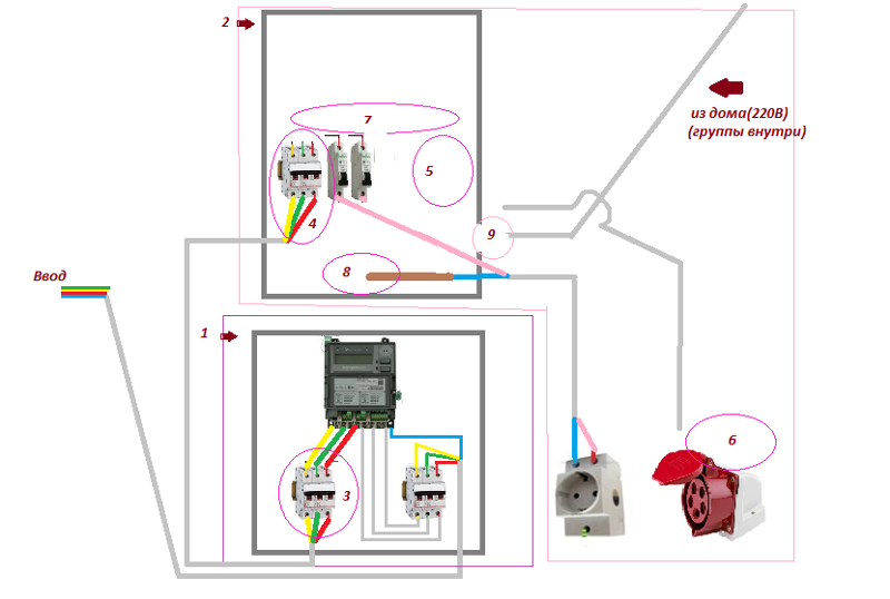

    Доброго времени суток.
    Ввожу в дом 380В. От столба до счетчика электрики провели, но не подключили еще (на рис. позиция №1(кроме №3)).Позицию №2 делаю сам (не успел сделать, поэтому и не подключили). Вопросы в следующем:
    1-можно ли совместить позицию №3 с №4 и оставить на месте позиции№4?
    2-нужен ли автомат на позицию №5 для розетки на 380В ?
    3-во всех схемах есть заземление на розетки 380В, а мне откуда его взять (позиция №6)?
    4-как правильно сделать перемычки (желательно схему). Позиция №7
    5-минус нужно тянуть уже от счетчика до шинки, или …(позиция №8(шинка))?
    6-как подключить провода из дома, минус то на шинку, а плюс (№9)?или проще еще автомат воткнуть, так сказать чтоб не все в общей кучи?
    На схеме 2 однофазных автомата: 1-й на розетку который останется на улице, 2-й-на запас (чтоб если что быстро подцепится).
    С группами в доме на 220В разобрался то быстро, а на 380В чет не могу. Вроде все просто, но раз сам ни разу не сталкивался так, да и не видел что к чему.

    А зачем вам 3 фазы?
    Автоматы 3 и 4 дублируют друг друга. Если они в одном щитке то можно оди выкинуть. Лучше оставлять тот что в начале линии. Если автоматы в разных местах (щитках) то 4 нужен только для удобства, чтобы не бегать далеко при отключении.
    А по факту и 3 и 4 можно выкинуть нафиг. Вводного хватит.
    Ноль со счетчика проводом на нулевую шину.
    У ВАС НЕТУ ПЛЮСА И МИНУСА. Есть фаза и ноль.
    Землю можно взять из земли. Вбить туда метра на 3 кругляк, к небу болт приварить и проводом медным (можно и не медным) соеденить корпус щита и этот штырь и любой другой желтозеленый провод и разем для заземления. А лучше еще замерить сопротивление заземления (данного штыря и земли) чтобы быть уверенным.

    Между любой фазой и нулем будет 220. Тут дом цепляйте как. Угодно. Главное НЕ НАДО ЦЕПЛЯТЬ ДОМ МЕЖДУ ДВУХ ФАЗ! Только между фазой и нулем.
    Я бы зацепил освещение на одну фазу, розетки на другую и розетки на третью. Для каждой группы практичнее отдельный автомат.

    а я бы доверил сделать профессионалам которые не будут в сети 380В искать плюс и минус.

    Да че там пугаться? Любое кз отработает автомат. Пожар тока из за плохох контактов. Схема простая.

    +1 за электрика.
    Тк мало найти фазу и ноль, надо еще правильно подобрать сечение проводов и номиналы автоматов.
