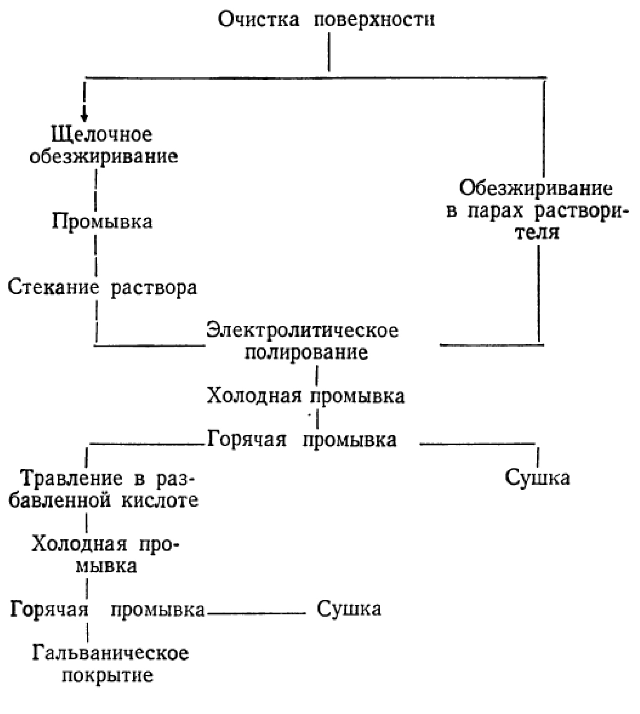

    Говоря о качестве поверхности, нельзя забывать, что она должна быть предварительно до обработки соответствующим образом подготовлена. И эта подготовка, в большей степени касается того, чтобы удалить с поверхности жиры и другие загрязняющие включения.
    Это включения не особо мешают при самом процессе полировки, так как всплывают на поверхность электролита, однако проблема заключается в том, что при извлечении деталей из ванной и повторной загрузке (например, в процессе постоянного поднимания-опускания деталей, который мы рассматривали выше) жировая плёнка, плавающая на поверхности, осаждается на уже очищенные участки и крепко прилипает к ним, что приводит в дальнейшем к неравномерному полированию (только преимущественно открытых, без жира участков).
    Мне удалось найти интересную технологическую карту, как производится такая очистка поверхности в промышленности. Думаю, её можно иметь в виду и для обычных применений (не обязательно делать именно так, но иметь в виду, как это делается «по уму», стоит):
    Картинка: «Справочное руководство по гальванотехнике» — Н.Б.Сциборовский, М.Г.Солюс, В.Ф.Рау, Москва, 1969 г.
