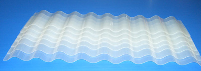

    Всем известно, что в районах плотной застройки здания настолько высокие, а улицы и переулки между ними настолько узкие, что даже в дневное время на них довольно темно и мрачно. Но недавно исследователи из университета Айн-Шамса в Египте предложили необычный, но весьма интересный способ дополнительного естественного освещения улиц. Они разработали новый тип крышных панелей, которые перенаправляют солнечный свет с крыш зданий вниз, на улицы.
    Полупрозрачные панели изготовлены из полиметилметакрилата, того же самого материала, из которого производится плексиглас. Нижняя часть панели плоская, а вот верхняя поверхность состоит из ряда параллельных ребер, который имеет форму синусоиды в поперечном сечении. Такое расположение ребер обеспечивает захват солнечного света из широкого диапазона углов, поэтому отпадает необходимость в установке дополнительного трекера для отслеживания положения солнца и поворота, или же изменения положения ребер в зависимости от времени года.
    Новые крышные панели помогут улучшить естественное освещение темных улиц
    Сфокусированный ребрами солнечный свет проходит через прозрачный полиметилметакрилат и излучается на краях панели, один из которых нависает козырьком над зданием. Используя компьютерное моделирование, ученые обнаружили, что использование панелей на высотных зданиях, расположенных достаточно близко друг к другу, приведет к увеличению естественного освещения улицы между ними на 200 процентов осенью, и на 400 процентов в зимний период – именно в эти периоды года улицы особенно плохо освещены солнцем.
    Также был протестирован в реальных условиях небольшой прототип новой панели размером 0,4 м х 0,4 м х 1,2 м. Результаты тестирования подтвердили выводы компьютерного моделирования.
    Теперь руководитель группы исследователей, профессор Амр Сафват, планирует построить панель в 10 раз больше, чем прототип, и проверить ее в реальном переулке. В конечном счете он надеется увидеть подобные панели на рынке и считает, что цена одного квадратного метра панели будет составлять от 70 до 100 долларов.

    В Тайланде видел навесы, покрытые шифером, и вставки как окошки из прозрачного пластика по форме шифера
    Что-то с размерами попутано или это не панель.
    Плотность 1,13-1,19г/см3 даёт массу кубометра чуть больше тонны. На скорую руку поискал в инете цену на порошковое сырье, в Ростове $7 за килограмм, или ~ $8000 за кубометр. Вопрос: Какой толщины должна быть панель размерами 1м на 1м, чтобы цена 1 м2 была от 70 до 100 долларов?
    #96883
    свет-то передаётся не в помещение (как прозрачный ондулин), а на улицу-дорогу — через карнизный край крыши.. т.е. сам материал — это световод, передающий свет от поверхности кровли к карнизному краю — и там куда-то вниз, вместо уличных фонарей..
