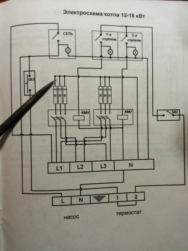

    При включении котла с одной ступенью, нагрузка на сеть составляет 6 кВт.
    Вопрос: могу ли я на одной ступени отключить 1 тэн ? Как это скажеться на работе электрокотла?
    Я понимиаю так, что при отключении одного тэна, нагрузка на сеть должна снизиться до 4 кВт.

    Можно. Перекос по напруге будет если сеть плохая. Т.е та фаза с которой скинете тэну будет иметь больше напряжение чем другие. Ну и пофигу.
    Если сеть крепкая то никто нигода ваще не заметит.
    И котлу ничего не будет
    #173623
    А зачем эти танцы? Каков смысл?
    А отключать можете как угодно и что угодно. Но учитывайте, что при одной и той же мощности и уменьшении количества ТЭНов нагрузка на один ТЭН возрастает и соответсвенно надежность падает. А при высоких температурах это критично.
    Если хотите уменьшить мощность котла и повысить надежность лучше включите ТЭНы последователдьно и притом все ступени. Схему расчитайте: это 6 класс. Надежность упрется в потолок.

    В более- менее нормальных элкотлах, тэны включаются поочередно, по заданному алгоритму. Если вы отрубите один тэн, то это будет аварийный режим работы
