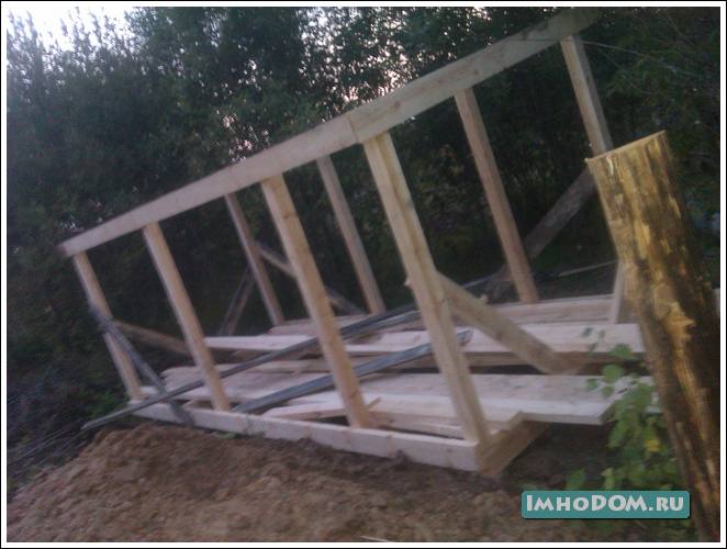

    Первое, что было решено делать – строить удобства, в общем, в руки лопаты — копаем, копаем… Причем копаем, как выяснилось позже не на своем участке (изначально при покупке сориентировали нас по столбикам, оказалось один столб к нашему участку никак не относится)… подозрения закрались при измерении участка. Заказали вынос границ – вынесли по координатам: один угол прямиком в центр перекрестка местных дорог (а соседи предупреждали, что границы смещены и вынос надо заказывать в местной администрации). Работник местной администрации приехал с рулеткой, привязался к соседним участкам, ткнул пальцем куда ставить столбы никакой бумажки на руки не оставил, но одну зеленую бумажку забрал (против 4х зеленых бумажек за вынос по координатам с нивелирами и прочими приборами). Вывод (возможно спорный) ехать сразу надо в местную администрацию, хотя знать точно свои координаты лишним не будет. С границами кое-как определились, возвращаемся к лопатам с поправкой на местности… заказываем пиломатериал на удобства и чтоб на сараюшку осталось. С качеством материала на обшивку не заморачиваемся, получается как-то так:
    Потом дойдут руки – покрашу. Внутри два помещения: одно под туалет(1,5*2), второе под барахло(4,5*2) (на зиму было утеплено и скромненькая бытовочка получилась), снизу яма 1,5*2*2.

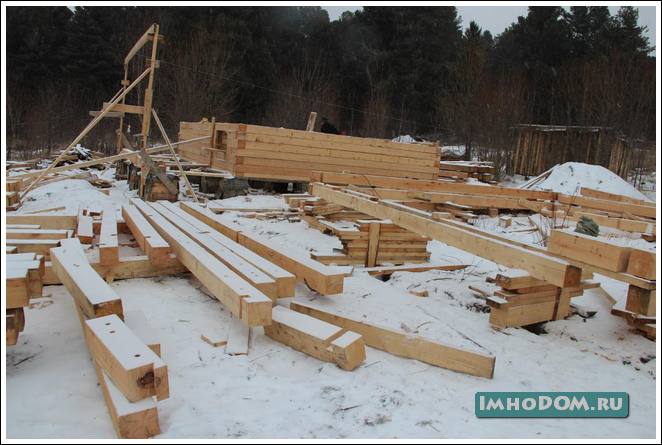

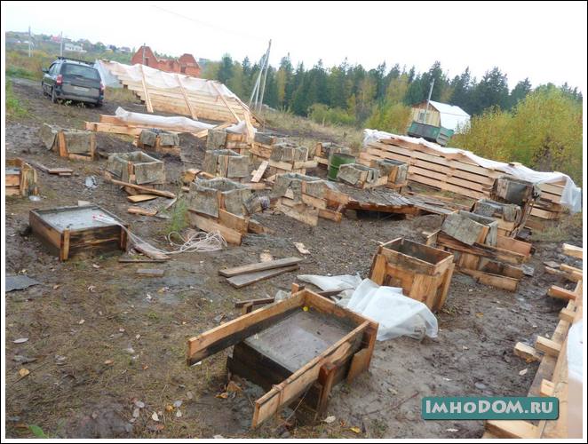

    Брус когда приехал, почему то думалось, что надо разнести вокруг будущего дома равными пачками: не надо делать таких ошибок (отдельные экземпляры могли взять тока вчетвером, без риска надсадиться)!!! Намного удобнее подбирать брус в одном месте, в общем таскали мы его потом в процессе стройки назад… И еще первые 6 венцов мы уложили сразу на фундамент, потом оставшуюся часть собирали в стороне партиями по 5ть венцов: потом разбирали, затаскивали наверх и собирали (подгонять наверху стыки тяжело – забегаешься туда сюда с бензопилой). Надо подумать понадобится вам такая площадка или нет и складировать брус недалеко от того места где вы будете собирать: лучше всего на 2 бруса уложить перпендикулярно штук 10-15 их можно покрутить, посмотреть какой кривой какой ровный, где закрутило совсем… Важно: на самый верх мы сразу откладывали тяжелый (смолистый) идеально ровный брус (венца на 3-4).

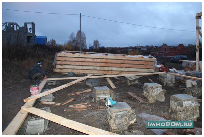

    Начало октября 2012 года. Пора переключаться на стены. Берем рубероид, укладываем на столбики, далее закладную доску, также обернутую с 3х сторон рубероидом и предварительно как следует обработанную антисептиком. Закладная доска укладывается для того, чтобы при необходимости менять не нижний венец, а эту доску.  Укладываем все пользуясь свойствами египетского треугольника (стороны пропорциональны 3:4:5 и имеют угол 90 градусов), дотошно выверяем диагонали методом «Блин, рулетка провисает» и скрепляем по диагонали
    И уже на следующей неделе (2012_10_14):
    Так как делаем для себя и первый раз — очень стараемся: под все соединения сделаны шаблоны, в процессе первых венцов подгоняем шаблоны и сами соединения, вначале почти все делалось дисковой пилой, потом ей выпиливали только паз, остальное выбирал бензопилой, менее точно, но зато для конопатки хоть какие-то щели оставили. Межвенцовый утеплитель я брал в томском лене – льняной войлок, укладывал в 2 слоя, тоже посоветовал сосед (вроде конопатки меньше должно быть) да и войлок не всегда однородный бывает — куски около метра полупрозрачные попадаются, но в целом я доволен. Еще нюанс насчет того как укладывать, начали мы так: укладывали войлок, сверху полностью укладывается венец, потом бурятся дыры под шканты – так делать НЕ надо(!!!), т.к. 1 – бурить тяжелее – наматывается на носик бура войлок и его приходится снимать, 2 – остаются щепы под венцом. До сих пор в нижних венцах щели больше, чем в верхних, хотя постепенно их задавливает. Начиная с 5го венца отец переубедил меня, и мы начали делать так: укладываем венец без утеплителя, бурим шканты, поднимаем вначале один край, подкладываем брусочек высотой примерно 15 см потом с другой стороны тоже (главное не уронить), сметаем мусор, далее расстилаем утеплитель, рвем в нем дырку куда ставим шканты, сажаем верхний брус на шканты.

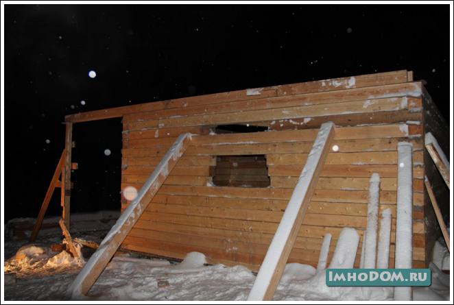

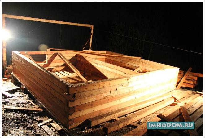

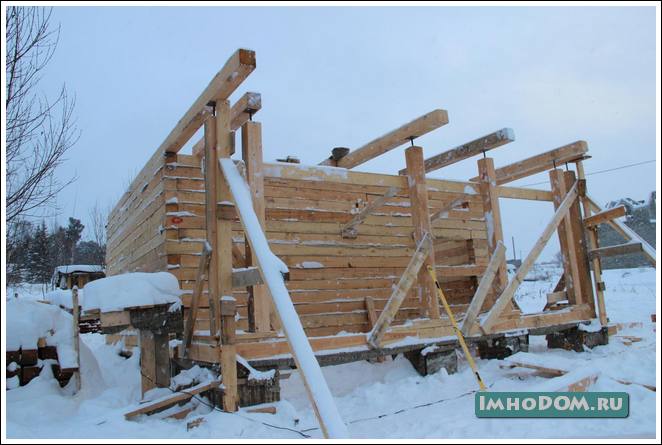

    На следующий день к работам по собиранию конструктора были привлечены друзья, уже проверенные растаскиванием бруса.
    2012_11_18: подняли еще несколько венцов, сделали вынос над верандой, ну и внутренние леса.

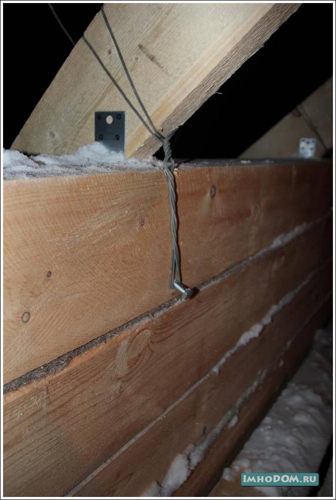

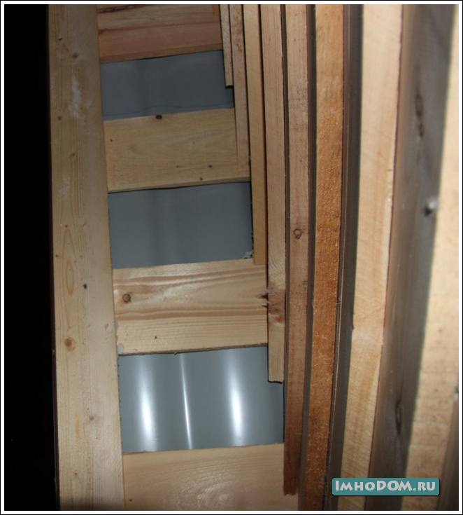

    По расчетам усадка должна быть в районе 20 см, сами компенсаторы (которые у меня были) позволяют регулировать от 0 до 17 см, поэтому под стойки мы еще затолкали по 2 плахи – при необходимости их проще будет вытащить, нежели пилить укорачивать стойку.

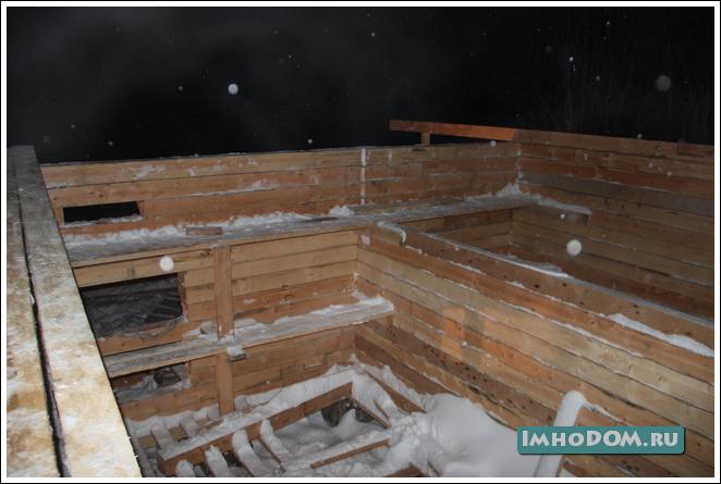

    Далее начались мороза и мы месяц почти не ездили. Новогодние праздники терять было жалко – выезд в -26 показал, что жизнь за бортом есть и после этого мы спокойно ездили до -30. Главное – не стоять на улице, а тяжелая работа мерзнуть не дает, к тому же в нашем утепленном сарайчике стояла тепловая пушка – всегда можно было сделать паузу и скушать твикс. Твикс, кстати, домашнего производства, обязательно с мясной начинкой, изготовленный народным фронтом (тещей и женой), специально разработанный  для тяжелых работ в условиях близких к абсолютному нулю.

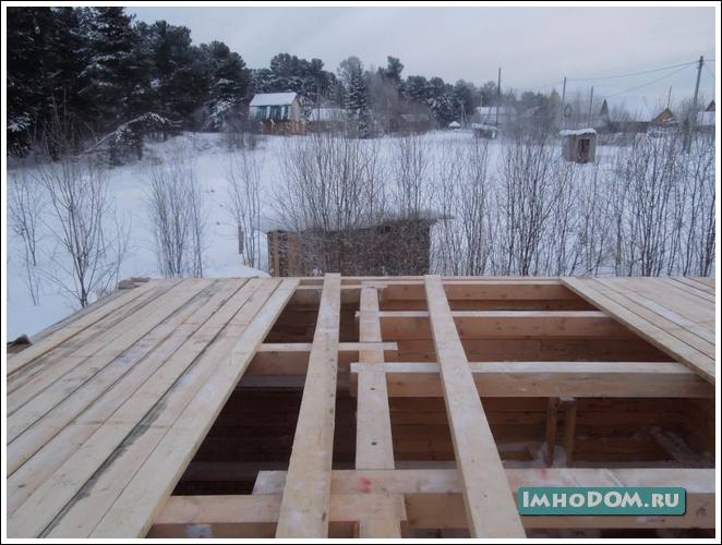

    2013_01_07 уложены балки перекрытия первого этажа (опирание балок на внешние стены выполнено в виде большого ласточкиного хвоста, на фото правда не видно):

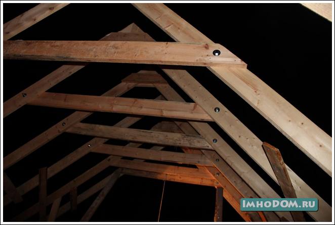

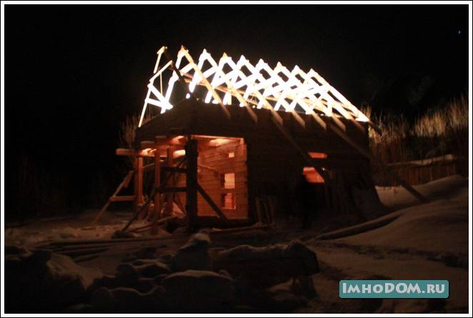

    2013_01_27 поставлены стропила:

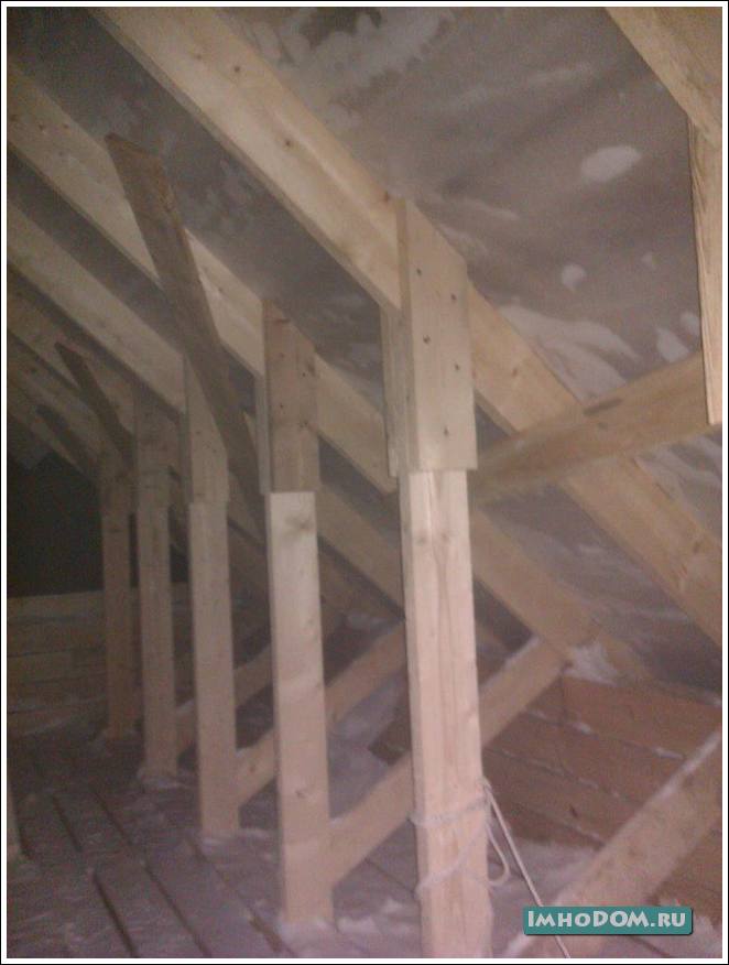

    В начале собрали один шаблон, и по нему сделали все стропила, установили подпорки под стропила, сами стропила дополнительно притянули проволокой. Это может и лишнее, но мартовские ураганные ветра не шелохнули нашу крышу при отсутствии фронтонов. Вынос стропильной ноги около 80 см.

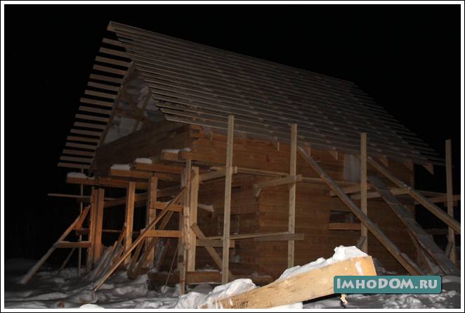

    Собрали наружные леса, начали делать обрешетку: (стропила, гидро-ветрозащита, вентиляционный зазор, поднятый бруском и сама обрешетка):
    Двигались начиная снизу вверх, постепенно перелазили на только что уложенную обрешетку. Здесь как раз и сказались положительные качества скорости зарядки шуруповерта (правда одним шуруповертом все-равно не обошлись: работали в 4ре каски по 2 с каждой стороны, был привлечен еще муж сестры, в наличии было 3 шуруповерта). На данном этапе мы сделали небольшую, но все-таки ошибку: обрешетку надо было укладывать с шагом равной длине волны металлочерепицы, поэтому кровля лежит не совсем в одно плоскости, но это незаметно.

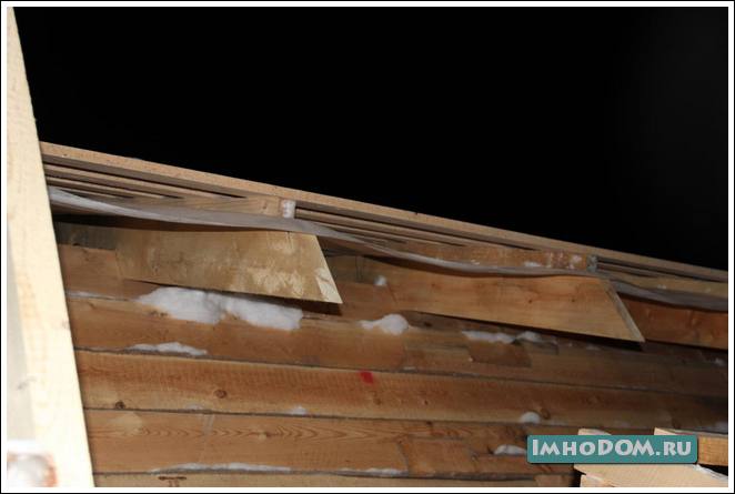

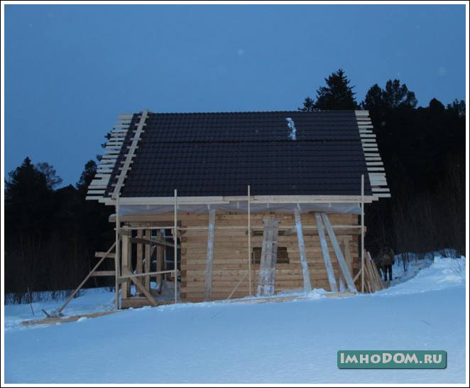

    Переходим к укладке металлочерепицы. Чтобы нижний край кровли не ушел по горизонтали, нашили на торцы стропил с напуском наверх плаху – на нее укладывали листы: на низ шел лист длинной 4м, на верх — 2 м (точные размеры не помню). Вначале уложили первые 3 длинные листа, потом пошли лесенкой – верхний-нижний, верхний-нижний… Сначала крепили так, чтобы не скатилось и не сдуло, потом повторно проходили, закрепляли уже основательно.
    2012_02_24 Видно, что кровлю только наживили (к ночи уже была закреплена основательно, оставлять такие вещи нельзя – не дай бог поднимется ветер):

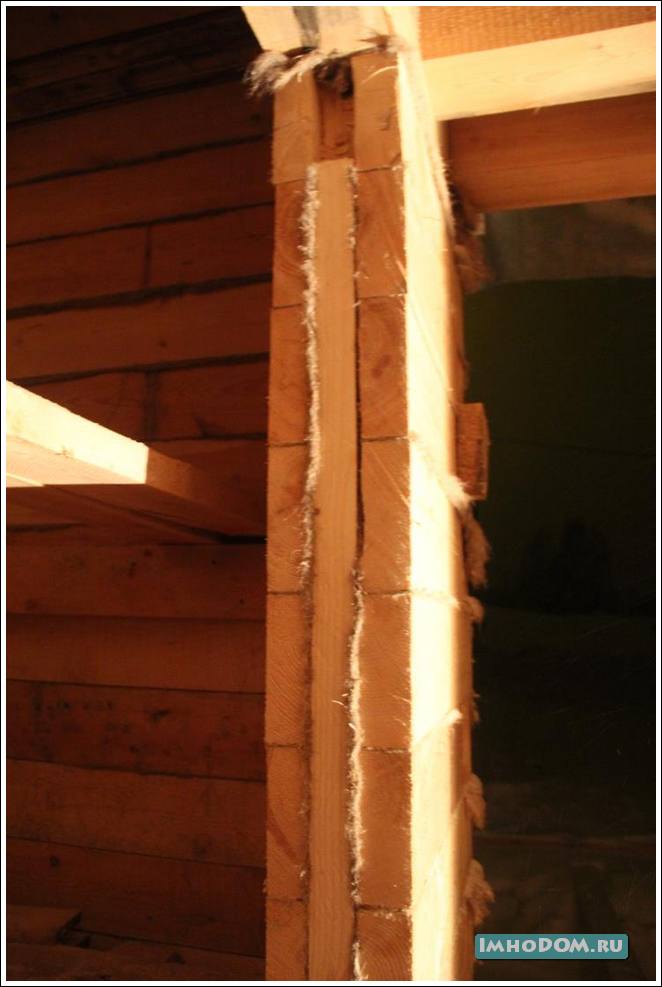

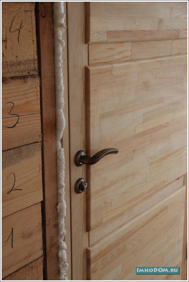

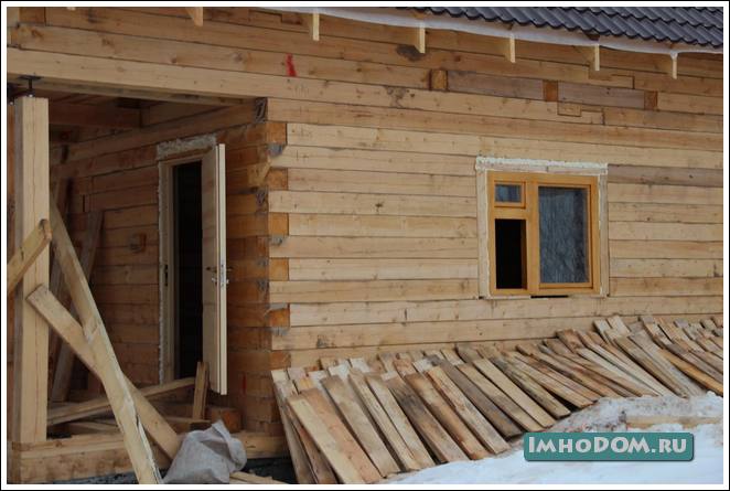

    Ниже на фото есть ОШИБКИ! Показали мне на них после того как уже поставил окно и дверь (хотя перед тем как ставить я излазил весь интернет, как впрочем делаю каждый раз, задаваясь тем или иным вопросом). Показываю и объясняю, как делать не надо:
    Окно: В стене выпилен шип, из бруса  10*18 сделана обсада. Ошибка в том, что обсада должна цепляться за нижний брус (под окном) и за верхний брус (над окном), типа на 5 см зацепить за нижний, на 2-3 см зацепить за верхний, причем в верхнем выпилить дополнительно под усадку примерно см 10. Задача обсады не только дать возможность усаживаться коробке и держать при этом окно (как я изначально понял), но и держать стены по бокам окна в плоскости всей стены. Говорят, что при 2х и более этажах эту часть стены может выдавить наружу или вовнутрь. Я надеюсь на то, что у меня малая этажность и на то, что шканты я не жалел (перед всеми проемами стена прошкантована, и по цельной стене шканты идут в среднем через 1,5 метра).
    Дверь: В стене выпилен паз, туда забит с утеплителем брусок, к этому бруску потом крепилась черновая коробка из 50 плахи, в нее вставлялась уже сама дверь с чистовой коробкой. Ошибка та же: надо зацепляться за идущий над проемом брус и идущий под проемом. Оставлять зазор под усадку НЕ ЗАБЫВАТЬ!
    Некоторые мои соображения: вариант с обсадой делается значительно проще, чем с бруском вовнутрь. Выбрать паз в торце бревна (куда закладывается брусок) можно либо фрезой( у меня такой нет, поэтому трудоемкость е представить не могу), либо кончиком бензопилы (стамеску можете попробовать, но рубить поперек волокон замучаетесь – ей только подравнять после пилы). Когда же вы делаете вариант с обсадой, то в ней скалывать надо вдоль волокон, шип на торце делается дисковой пилой и в углах дорабатывается стамеской. В итоге обсаду на окно сделал часа за 2 один, с окосячкой двери возился не только я и был затрачен почти весь день. (У специалиста выйдет, несомненно быстрее, высказываю мнение человека, который занимался этим в первый раз).
    2013_04_07 Установили окно и дверь предварительно выкинув весь снег изнутри дома:

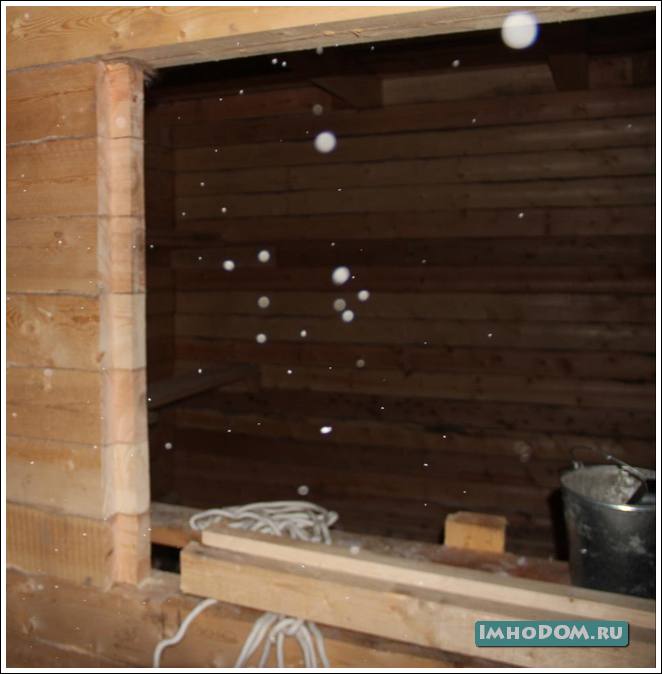

    2 венца не имеют стыков над проемами окна и двери (где будут проемы знал заранее, чтобы не только не допустить стык, но и прошкантовать рядом с проемами). Где то в это же время была выпилена внутренняя дверь в перегородке между комнатами (забыл сказать, что перегородка сделана из бруса той же высоты что и стены, но толщину сделали 10 см.) Потом будет еще одно окно на веранду, но это потом.

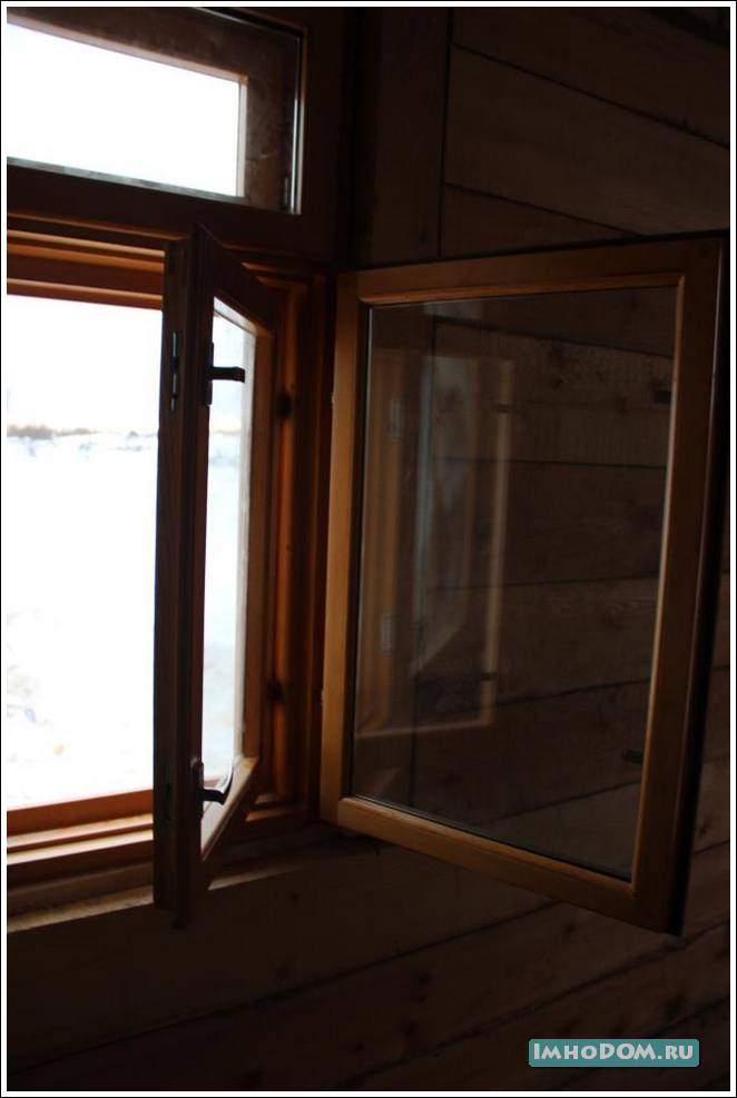

    Окошко по финской технологии: две рамы внешний одинарный стеклопакет, внутрениий – двойной; дверное полотно — деревянный массив, если считать на лицевой и тыльной стороне двери накладки, то толщина составит 10 см. Вообще нам понравилась продукция данного производителя и по цене тоже (больше рекламировать не буду, пишите в ЛС — скажу где брал).

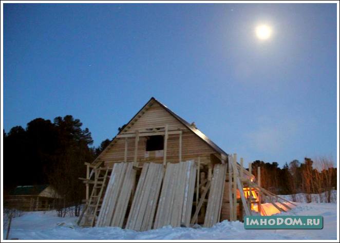

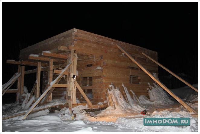

    Какое освещение в тёмное время мощное…. Интересует: а свет от теплиц как нибудь влияет на существование? Вечером, в ясную погоду, с Заварзино смотришь в сторону Трубачево- зарево на небе. Далеко видать….
    #73604
    nvsnvs
    • Трубачево
    Когда совсем темно — использовали 2 прожектора (лампочки на 300/500 Ватт). А по поводу освещения от теплиц, то зимой (вокруг снег) ходить можно спокойно… как сумерки… летом тоже похожее наблюдается, как Вы и сказали — в ясную погогду.

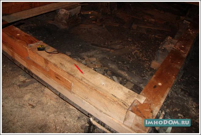

    Балки под лаги уложили на столбы фундамента с расстоянием около 2м и сами лаги с расстоянием 0,5 м высотой 18 см. снизу перпендикулярно к лагам подшили доски и на них уже уложили доски чернового пола (это короткие обрезки около метра в длину, просто достался такой материал по цене «почти бесплатно»). Все пропитали антисептиком на 2 раза.

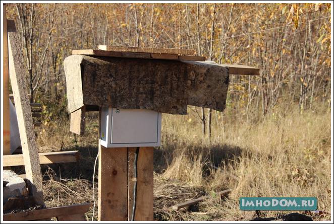

    Электрощиток было решено закинуть на веранду, на место будущей котельной.

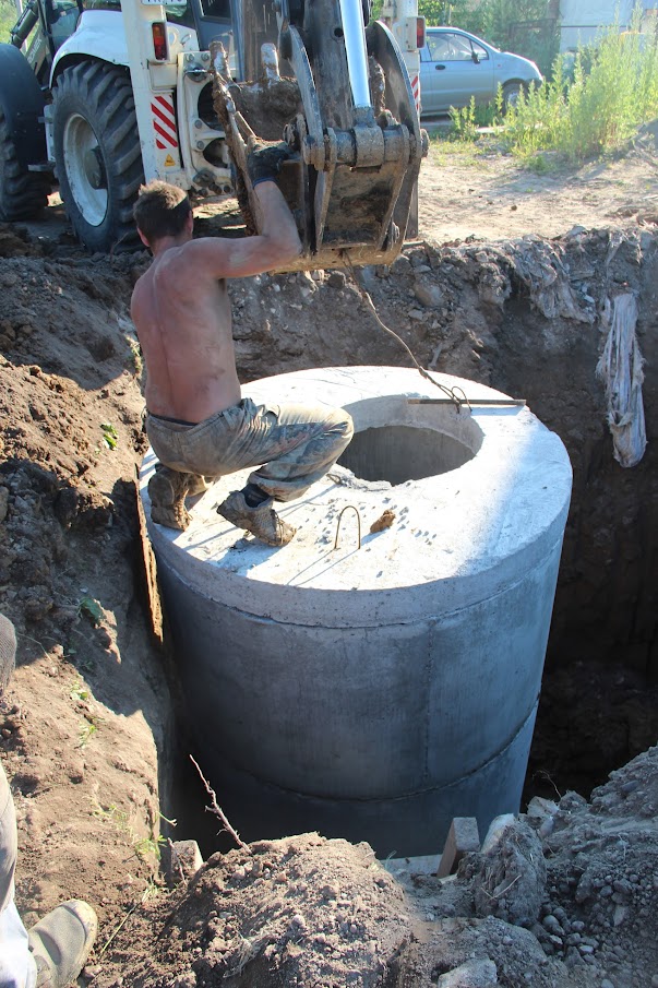

    А вот мы примеряем кольца: одно мне, другой жене, маленькое – коту, и еще одно пока не довезли
    ​На следующий день наблюдаем завораживающую картину установки колец
    Лифт едет вниз, вверх почти так-же только вместо кабины — ковш:
    Вот эту яму потом засыпали строительным мусором ну и сверху глиной.
