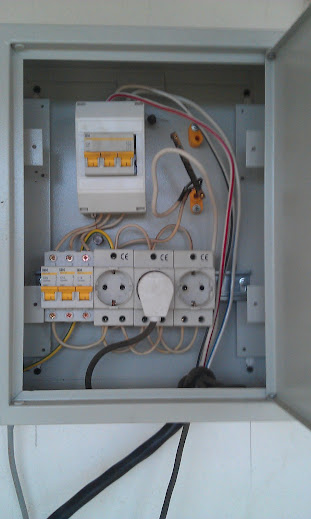

    Вот такая история в щитке:
    Видно, что ноль греется. В чем может быть причина? Провода расположены рядом? Просто хреновый контакт(многожильный проводник скручен как-то не очень)? Если я возьму новую шину, как следует затяну контакты, такое не повторится?
    #74477
    1. Многожильные провода зажимать болтом нельзя. Сначала в гильзу, потом уже гильза зажимается в шине болтом
    2. Возможно неравномерная мощная нагрузка на фазы. Мощные потребители желательно подключать на разные фазы равномерно.

    фаза используется вообще пока одна,
    про гильзу спасибо, что подсказали.. — буду менять (думаю поставлю одножильные, как раз обрезки остались)

    АватарDmitriy
    На фото видно, что греется соединение нулевого провода питающего кабеля (больше и чернее оплавление) а это значит плохой контакт. Зачистить, и зажать нормально. Только не видно, что там медь или люминь.
    Капитан очевидность отвечает цытатами:
    Усе.
