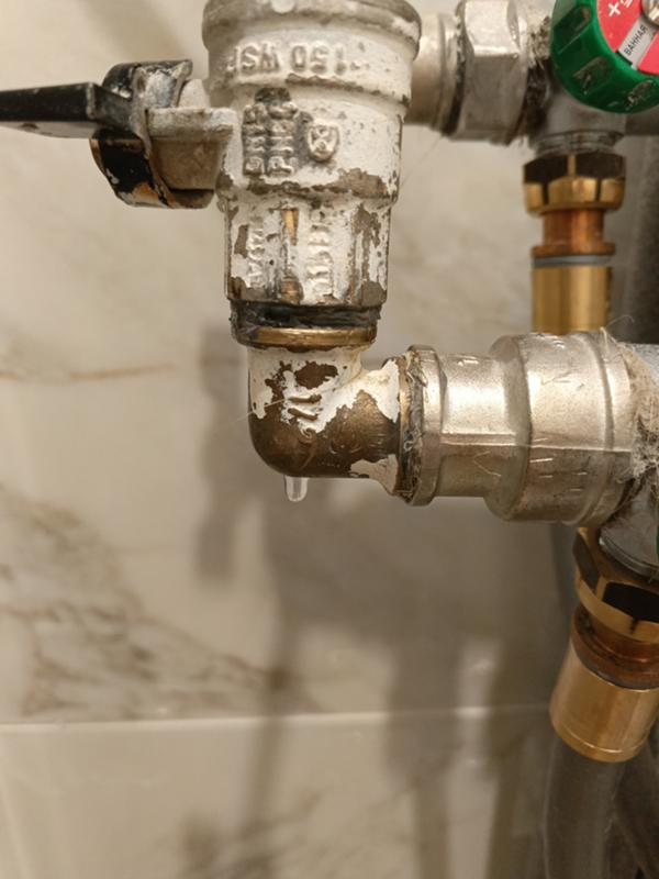

    Вот тут например капает. Намотано льном, года 2 назад. На какую прокладку лучше поменять?

    Нсли намотано, то надо наматывать. Ну то есть перематывать. Это не прокладочное соединенние.
