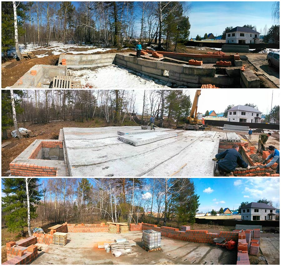

    Сезон в этом году начался рано – в апреле, на выровненную и отсыпанную осенью площадку перед домом положил дорожные плиты для техники, купил с рук занедорого неходовой размер ПК-шек, мне-то он как раз по проекту…

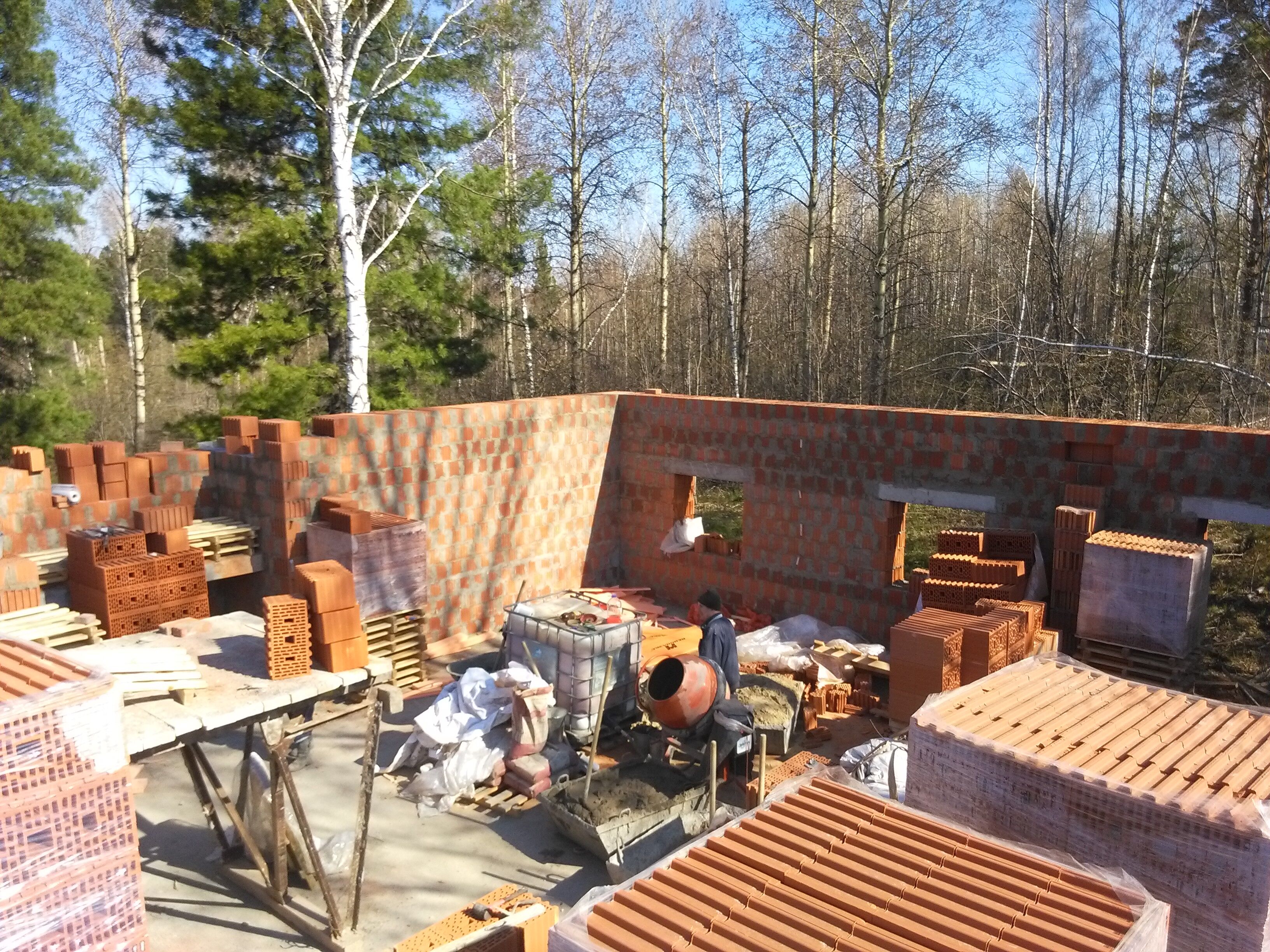

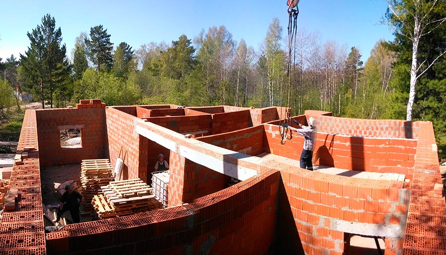

    Уж не помню как, на меня сама вышла бригада каменщиков-предпенсионеров в количестве шести человек.
    Работали они быстро, споро, но так – как умели, а умели они работать хорошо с рядовым кирпичом.

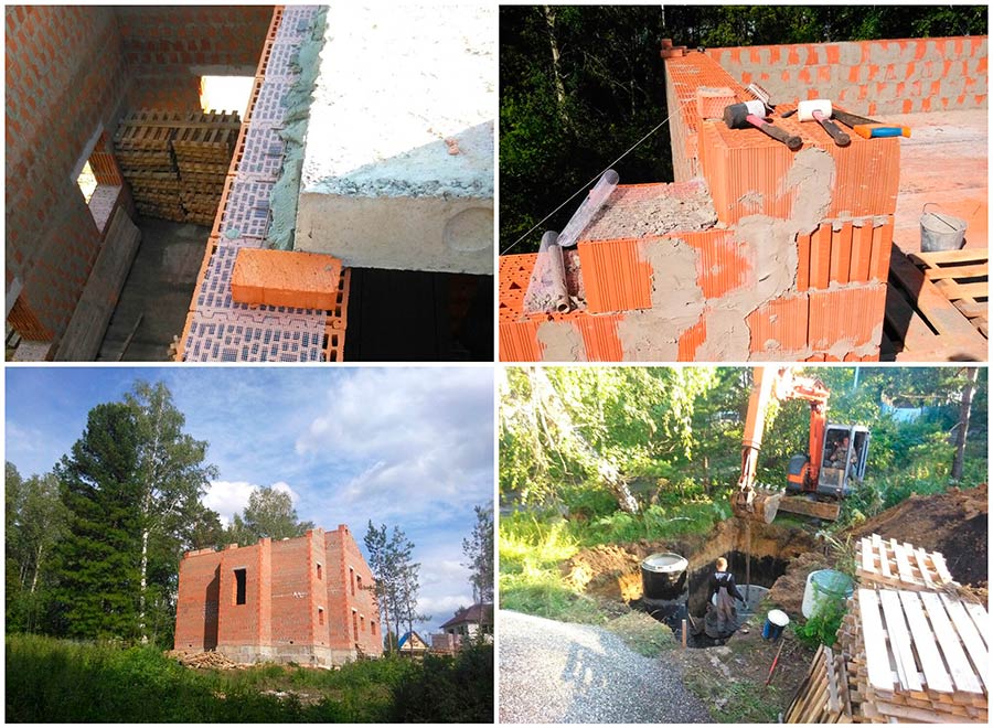

    Работу с блоками и замес теплого раствора подхватили быстро, но – мы же в России живем…Стоило отвернуться – и кладку пытались бутить осколками блоков, закладывать шип-гребень раствором, пихнуть поменьше ЭППС в торцы плит и тыды…
    Проводил по полдня на объекте ходя между каменщиками и «вынимая душу», тогда же начал практиковать крик в голос на повышенных тонах ))). Слава яйцам, каменщики достаточно быстро поняли, что проще делать как я прошу, а не как им кажется правильным.
    Резюмируя, еще раз соглашусь про быстро-недорого-качественно. Но, мне кажется, последнее из этих трех слагаемых можно нивелировать постоянным контролем и матерным ором. И, конечно, нужно самому разбираться практически во всем…

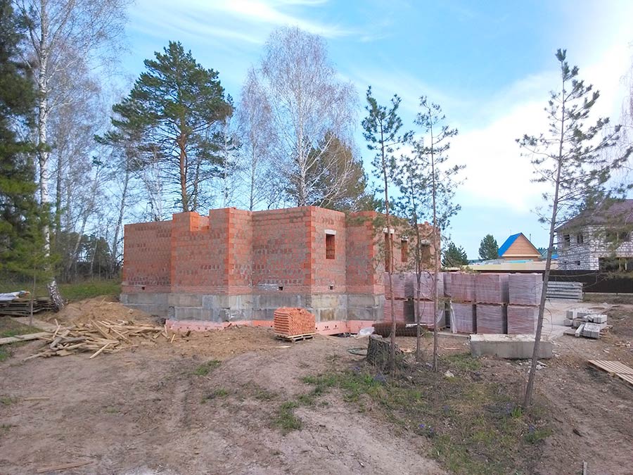

    Цоколь из ФБС, вывод в ноль рядовым кирпичем с армированием каждого ряда кладочной четкой и коробку в два этажа с перекрытием плитами-пустотками мне выгнали за два месяца, в середине лета вырыл и установил септик от Cobalt.

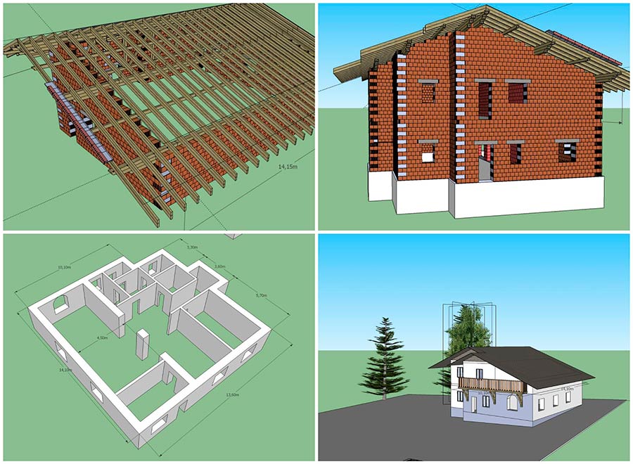

    При переносе мыслеформ с бумаги проекта в жизнь, в подсчете нужного количества материала очень помогает так любимая всеми самостройщиками программка Sketchup, освоенная буквально за пару дней.

    немножко удивил выбор фундамента при сухом грунте (ждал в теме — где-же "болота").. и перегородка 25см из двух перегородочных блоков (видать торцевых не было в поставке..
    Перегородку в два блока сделал между котельной и залом.
    Для шумоизоляции из котельной — на этой стене будет висеть котел, насосы.

    Пока нет еще балкона со стороны входа — а он по классике шале — обязателен
    #150700
    только сейчас обратил внимание на ассиметрию кровли.. обычные шале, вроде симметричны — ибо так проще.
    #150701
    Может и обязателен… Предлагаю нарисовать, ИМХО, нафиг балкон не нужен (у себя из проекта сразу балкон исключил, ни разу не пожалел).
