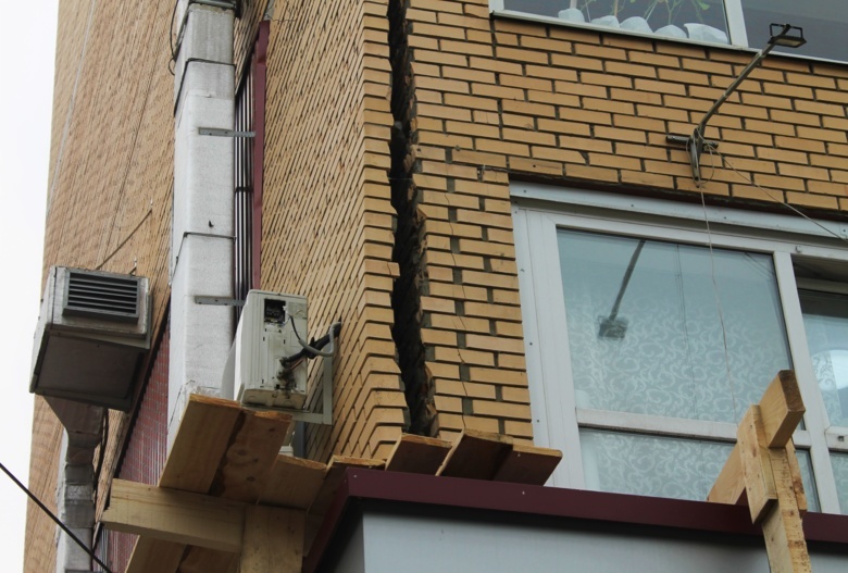

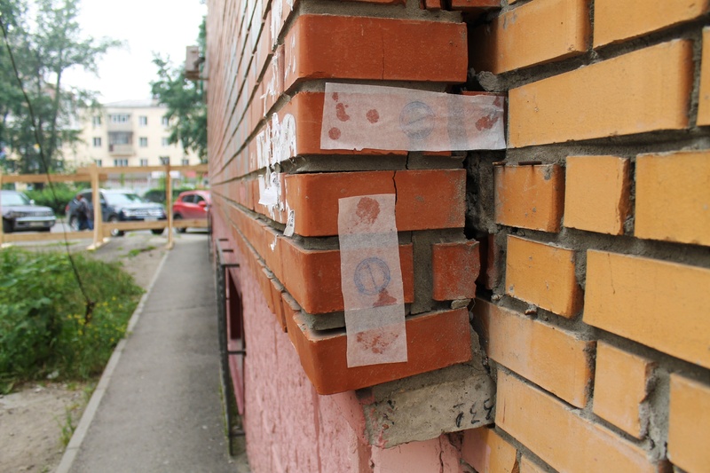

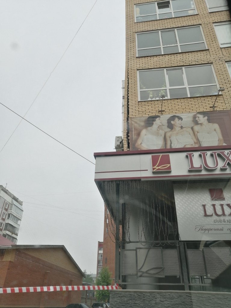

    #414163
    Часть кирпичной облицовки треснула на фасаде дома по улице Дальне-Ключевская, 5 в Томске; в настоящее время на месте выставлены ограждения/
    #414165
    GazeboGazebo
    • С-Утёс
    Там уже 3 этажа сайдингом заделано. Заделают и остальное.
    Но попадос на деньги ТСЖ конечно, дом то частный. А застройщик уже в банкротстве.
