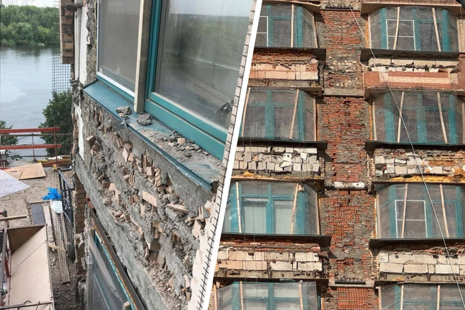

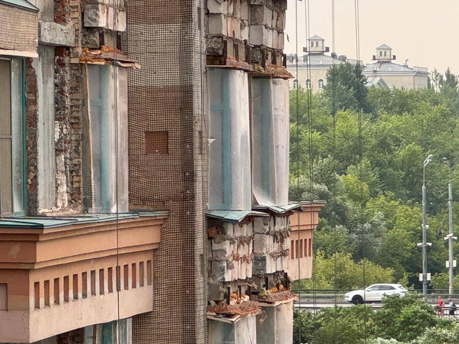

    ЖК Алые Паруса — первый небоскребный комплекс в Москве.
    Начались проблемы
    Элитный московский ЖК «Алые паруса» разваливается — кадры фасада | Источник: Недвижа / T.me
    Жители элитного московского ЖК «Алые паруса» остались в шоке от картины ремонта фасада своего здания. Сейчас управляющая компания ремонтирует облицовку здания. В сети разошлись кадры, как внешний вид крупного комплекса середины 10-х выглядит хуже зданий сталинской эпохи.
    Также на снимках видно, что конструкция самого здания выглядит крайне ненадежно. На значительной части снимков видно, как кирпичи буквально залиты бетоном в хаотичном порядке.
    в мае 2022 года в ЖК «Алые паруса» обрушился фасад здания.
    источник: https://msk1.ru/text/gorod/2025/10/22/76085692/
