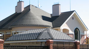

    Черчу крышу. По проекту она у нас "французская", т.е. край каемки крыши  на метр слегка приподнимается.
    В разрезе это выглядит вот так (чертеж не мой):
    Правильно ли я понимаю, что в данном случае более горизонтальный изгиб — это всего лишь декорация. И этот свес — лишь прирощение к стропильной ноге кобылок, только под определенным углом?

    По поводу Ваших выводов — правильно.
    На мой взгляд у Вас маловат карнизный свес кровли 0,2-0,3 м. Крыши в форме пагоды лучше смотрятся с большим свесом. Нарисуйте фасад дома с крышей в масштабе и посмотрите на картину в целом. Особенно постарайтесь взглянуть снизу, с точки зрения человека стоящего на земле.
    С технологической точки зрения гораздо проще выполнить кровлю ровной, избежите многих проблем при строительстве и дальнейшей эксплуатации крыши.
    А какой кровельный материал планируете использовать?

    Пагоды делают по принципу растения, со стволом:
    Это хорошо, что у вас карниз вверх,
    мне кажется сложнее сделать крышу-тазик.
    Хотя тоже можно ))
