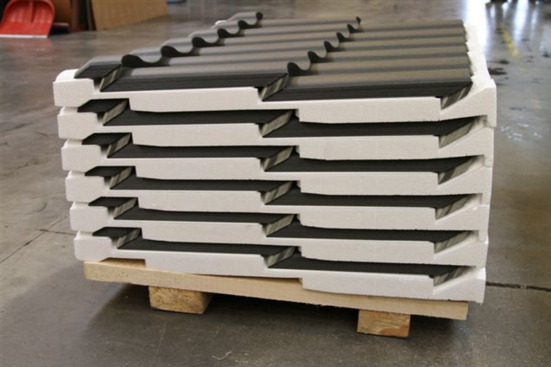

    Оборачивают полиэтиленовой плёнкой, что защищает материал от влаги и загрязнений, а пачки укладывают на деревянные поддоны и дополнительно стягивают упаковочной лентой для предотвращения деформаций. Между листами   кладут прокладки из полиэтилена или картона.
    Элитная черепица хранится в пенопластовых седлах:
