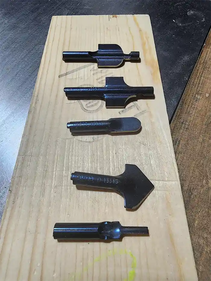

    АватарТурбо
    Купил с дуру такие дешевые фрезы на Али. Попасться может каждый — на картинке они здорово выглядели.
    Надо было отправить сразу обратно, но решил попробовать. Может новые технологии?
    Увы, металл полное Г., не точится, деньги на ветер 😢
